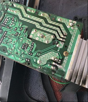

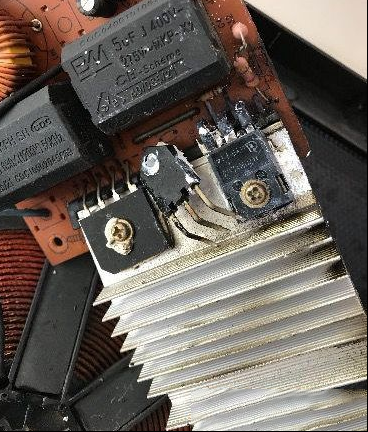

摘要: 收到同行送来的故障机壹台荣事达C2007电磁炉,故障表现为不检锅不加热,几秒种以后显示E1故障代码,关于这个问题,在网上搜索检查5uF/400V电容,几个大电阻,一番检测后都无果而终,抱着试试的心态把IGBT拆下用表检测, ...
    收到同行送来的故障机壹台荣事达C2007电磁炉,故障表现为不检锅不加热,几秒种以后显示E1故障代码,关于这个问题,在网上搜索检查5uF/400V电容,几个大电阻,一番检测后都无果而终,抱着试试的心态把IGBT拆下用表检测,发现是GS极击穿导致的,在网上买了一个二手原装换上去之后,故障修复。
