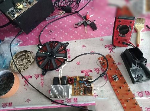

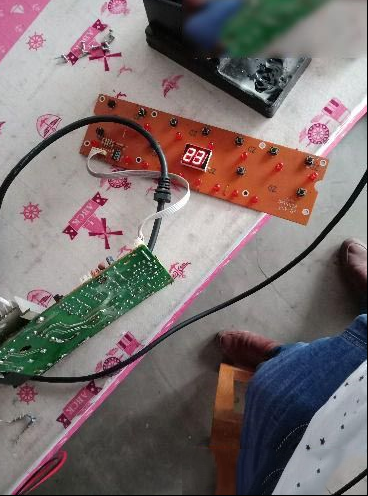

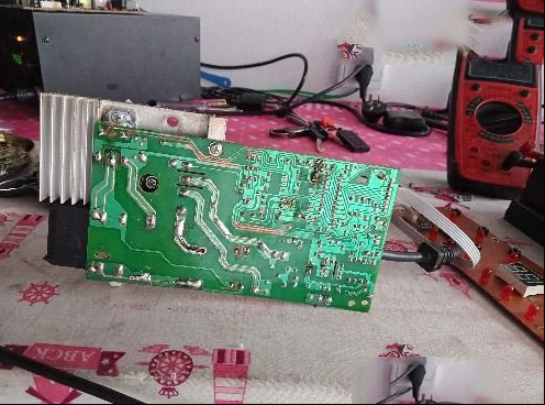

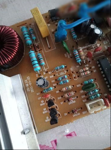

半球电磁炉显示E2故障代码的维修
2023-5-14 09:42| 发布者: 开心| 查看: 42| 评论: 0
摘要: 收到同行送来的故障机壹台半球电磁炉,故障表现为通电开机显示E2故障,后经过仔细排查是电压检测电阻阻值变大引起,原来是10K现已变为12K,更换后正常,故障修复。 ...
