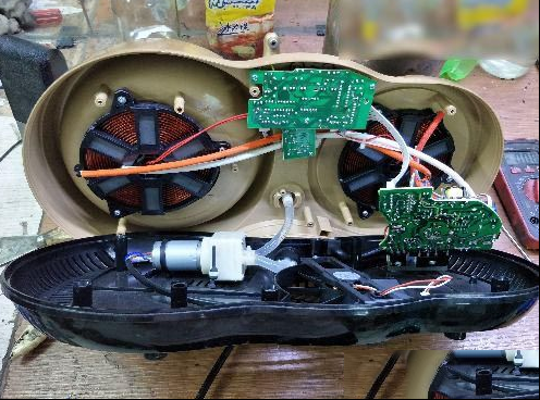

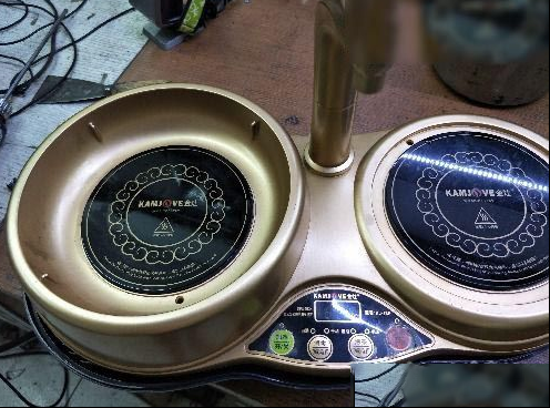

摘要: 收到同行送来的故障机壹台金灶茶盘,双灶的,开机没放锅空载时正常,嘀嘀嘀响,没代码显示,当放上锅后,加热1秒钟就跳E1。按其它机型来说这种情况应该是检锅不正常,但金灶故障代码E1是检测市电电压过高。找到市电检测 ...
    收到同行送来的故障机壹台金灶茶盘,双灶的,开机没放锅空载时正常,嘀嘀嘀响,没代码显示,当放上锅后,加热1秒钟就跳E1。按其它机型来说这种情况应该是检锅不正常,但金灶故障代码E1是检测市电电压过高。找到市电检测电阻330K,悬空一脚测的阻值正常。
       其它几个大电阻也正常(从来不记这些点电压参数,所以也不知道原电压是多少)。还是老方法,直接将330k电阻代换个470k,故障依旧,用510k依旧,最后拿了个820k的,故障消失了,试机几锅水都正常。
         此现像在几个品牌电磁炉都碰到过,差不多碰到有10例了,都是这样解决的,也没见返修过。个人认为是MCU芯片内部数据改变了,以前的文章中,有师傅说,MCU芯片是不会容易坏的,我想说,这只能说明你修的小家电实在是太少了。
