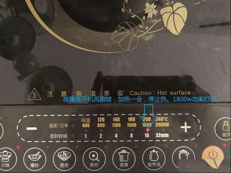

摘要: 收到同行送来的故障机壹台格力GC-20XCA电磁炉,故障表现为开机风扇转,加热一会儿,停止加热,1800W功率灯闪。拆开机器各种测量,测大电阻,几个电压,都正常。今天偶尔测了一下锅底热敏电阻,发现不正常,常温下阻值40K ...

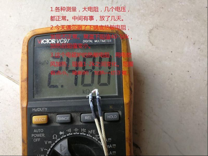

    收到同行送来的故障机壹台格力GC-20XCA电磁炉,故障表现为开机风扇转,加热一会儿,停止加热,1800W功率灯闪。拆开机器各种测量,测大电阻,几个电压,都正常。今天偶尔测了一下锅底热敏电阻,发现不正常,常温下阻值40K-50K左右,加热后阻值变小,而这个电磁炉的热敏电阻,用电吹风加热,阻值1-2K之间变化,范围有点小,换新的上去之后加热一切正常。
