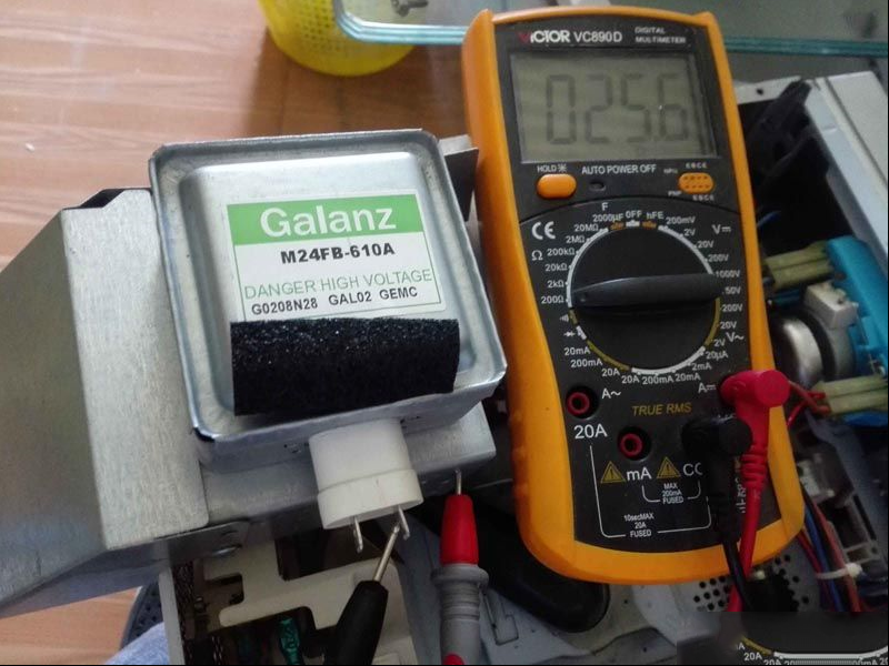

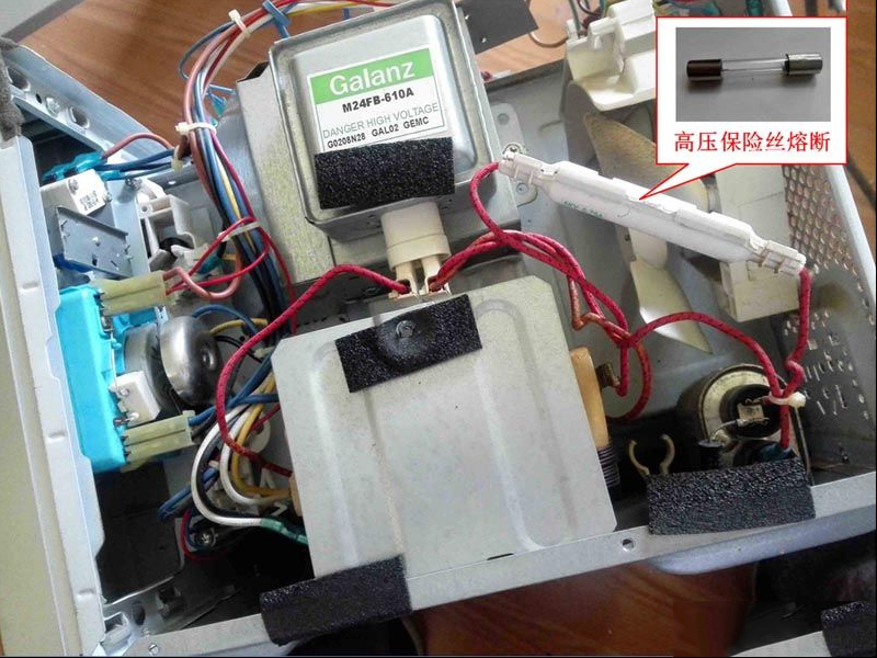

    收到故障机一格兰仕微波炉,型号是G80F20N2L-DG(S0),故障表现为转盘灯光正常不加热。拆开检查,高压保险丝(5KV,0.75A)熔断,以为换一个就好了,谁知换后还是不加热。

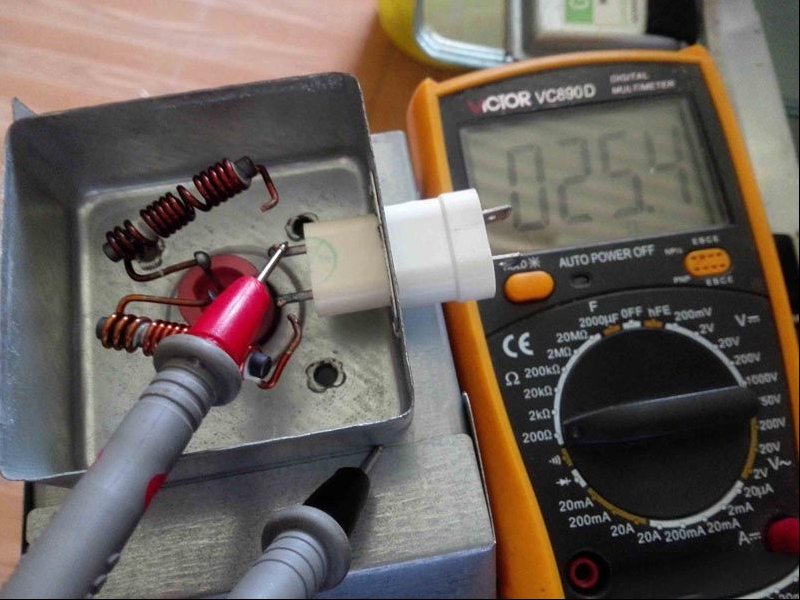

  进一步检查,磁控管灯丝插脚对外壳漏电。
  拆开看一下,果然只是灯丝插脚对外壳漏电,灯丝不漏电。本想自己买个灯丝插脚修一下,但是手头没有焊炬,用烙铁焊接不保险;另外灯丝插脚手头也没有,网上买加邮费也不合算,所以就直接20块买了个磁控管换上。

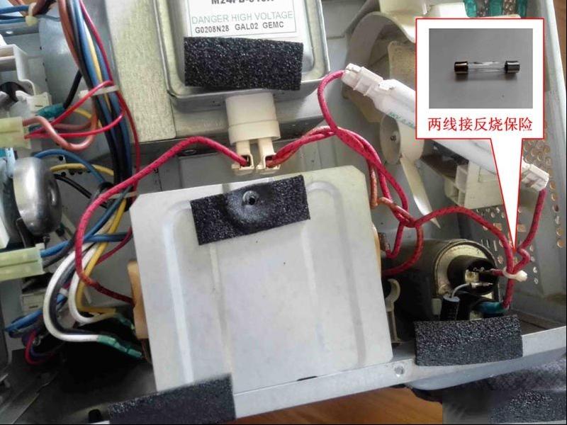

  连接好各个插线,通电测试,没想到250V8A保险丝又烧了。难道还有问题,于是又检查了一遍门开关等都没问题,最后才注意到是自己粗心把通往高压电容的两根线接反了。把高压绕组和高压二极管接到高压电容的一个脚,灯丝绕组单独接另一脚了。于是调过来,再换个保险丝,微波炉正常加热了,幸好没烧其它配件。
