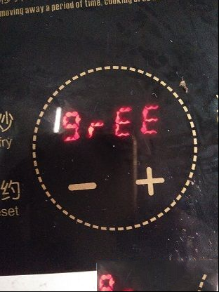

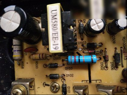

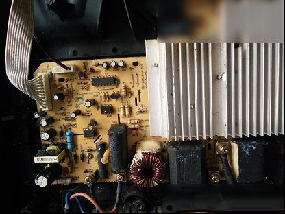

    近日收到同行送来的故障机壹台格力GC-2172电磁炉,故障表现是开机即报E0故障,电磁炉不加热。本着先易后难的原则,先检查易损坏的大功率电阻,检查400K,470K这些电阻均正常,观察排线插座处标注有电压、检锅、试探这些功能。猜测电压处可能是检测电源电压的,顺着引脚检查发现有一大功率电阻R101,看色环阻值是820K,拆下检查已经开路,更换同规格电阻试机,电磁炉加热正常。
