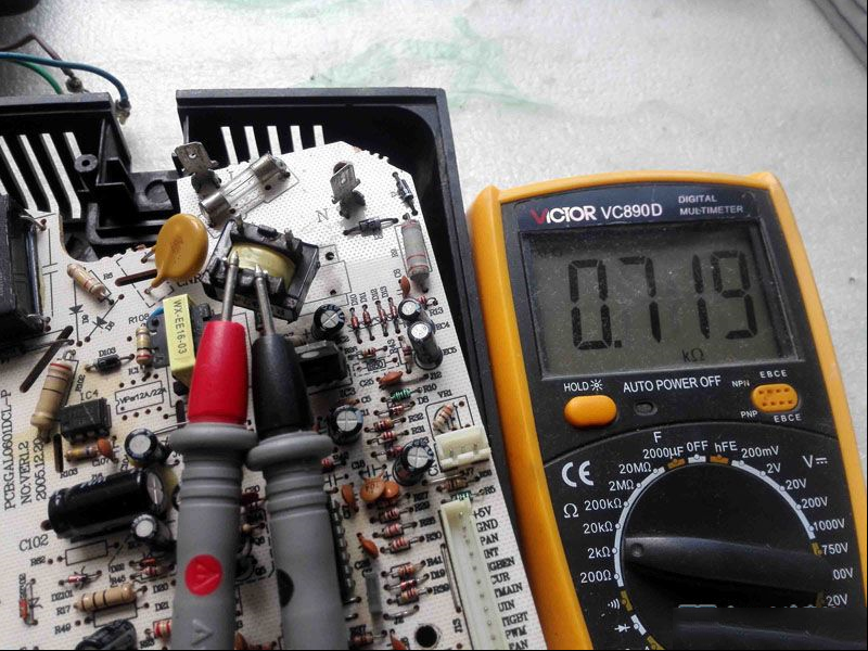

    收到同行送来的故障机壹台格兰仕C20-F3E电磁炉,故障表现为开机按键功能正常,就是一直发出哒哒哒的检锅声,却不能加热。于是常规检查,“三板斧”伺候。三大电压正常(300V, 5V, 18V ),三大电容正常(2UF, 5UF, 0.3UF),各个大电阻(同步电阻,功率反馈电阻,电压检测电阻)也都正常。又检查炉面和IGBT热敏电阻,也都正常,代换新的故障依旧。
      再检查驱动对管,18V稳压管也都正常,一时没有头绪。难道要地毯式检查?先上网查查这种情况,有文章说是300V大电解失容造成控制电路工作异常,但是拆下测量正常。

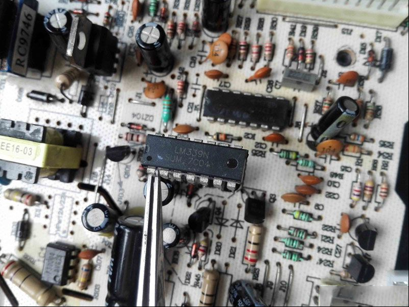

        还有网友说是电流互感器次级可能出问题,但是拆下来检查也正常。难道LM339会有问题?拆下来换一个仍然哒哒哒的声音。

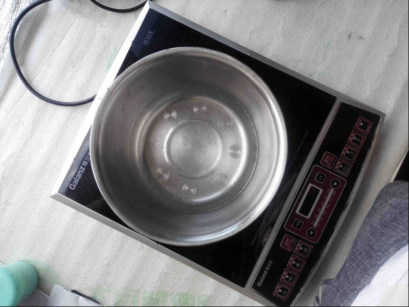

          还有一篇文章说IGBT性能不良也可能造成这种故障,换了一个还是哒哒哒。一时不知该查什么了,想先换个锅试试。于是换了一个小一点厚一点的小盆放上去,检锅声没了,电磁炉竟然能缓慢的加热了,不过特别慢,过了几十秒才看见盆底冒小水泡。再用原来的锅,还是检锅不加热。也太挑锅了吧,不过挑完锅你也要能正常加热啊。看样子和锅具有点关系,但还不是主要原因。

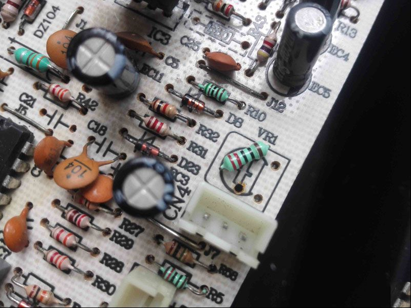

          既然能缓慢地加热,那说明电磁炉电路基本正常工作,只是加热功率很低,问题可能在电流检测电路。因为电磁炉的检锅信号也是通过电流检测电路电流的变化来实现的,如果电流检测电路异常,会使得LM339收不到正常的检锅信号,因而无法正常发出加热驱动脉冲,造成电磁炉加热功率变小。

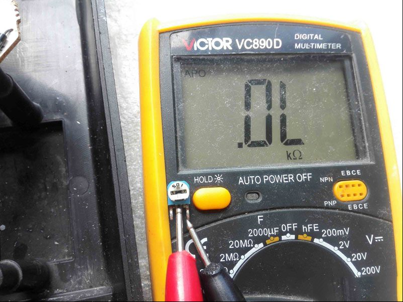

        电流检测电路原件也不太多,比较重要和易坏的就是电流互感器和可调电阻了,我以前也遇到过可调电阻开路造成的断续加热。电流互感器已检测没问题,马上直奔可调电阻,拆下一测,果然无穷大。
       这个501的可调手头没有了,于是找了个可调电阻阻值大约一半的红红黑黑棕色环换了上去。这个电阻阻值越小,电磁炉功率越大,所以可以根据需要调整阻值。
          通电测试,盆里那点水很快烧开了。打到2000W一看,电流9A多一些,正常范围,维修结束。
