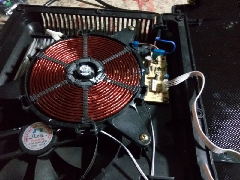

摘要: 收到同行送来的故障机壹台小霸王SB-2091C电磁炉,这是收到其他维修同行的一台同行送过来的转修机,说是烧了几个大管了,他不敢修了。在我维修部中,将电磁炉通电显示4个- - - -,按开关键,显示2000听到风扇响声后十秒停机了,用自 ...

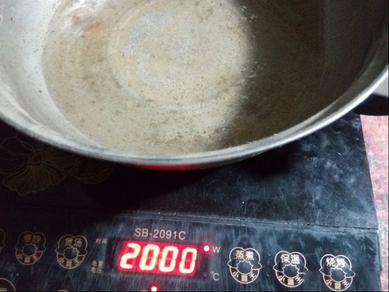

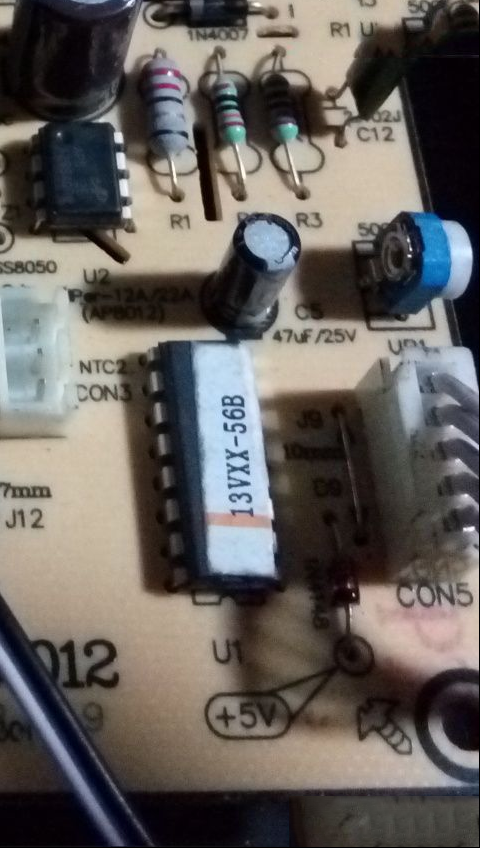

    收到同行送来的故障机壹台小霸王SB-2091C电磁炉,这是收到其他维修同行的一台同行送过来的转修机,说是烧了几个大管了,他不敢修了。在我维修部中,将电磁炉通电显示4个-   -   -   -,按开关键,显示2000听到风扇响声后十秒停机了,用自制的检锅器没有发现有检锅信号,测量3大电阻(同步电阻,功率反馈电阻,电压检测电阻)和3大电容(2UF, 5UF, 0.3UF),没有发现问题,ruc用的是贴纸13vxx-568。测量Q2 3904的三极管b-e不通,丝印1AM,基级电压0.75v,换个三极管,通电有检锅信号了,自制的检锅器灯亮了,放上不锈钢锅具,工作电流在8A,维修结束。
