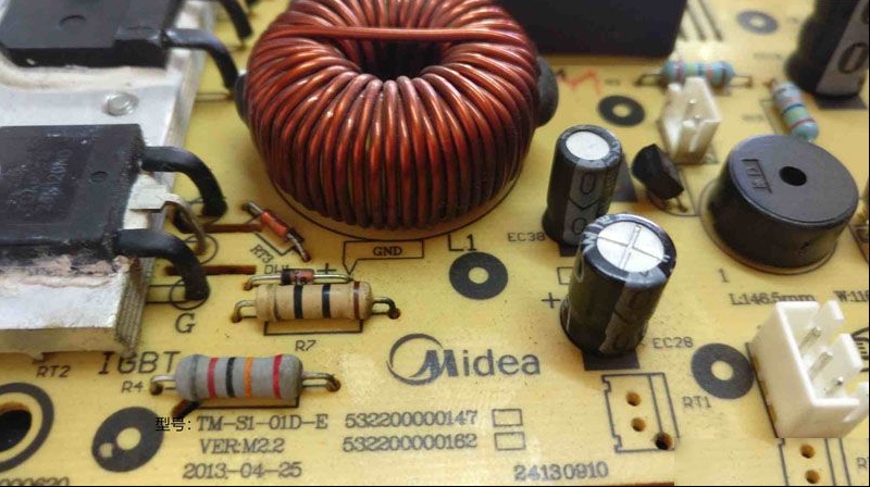

美的C21-FK2101电磁炉不加热但显示正常

摘要: 收到同行送来的故障机壹台美的电磁炉,通电测试机子,面板各功能显示正常,就是放锅不加热!风扇也能正常旋转。拆盖测18V正常,5V电压只有4V,立即换78L05,通电测试机子,正常加热。 ...
