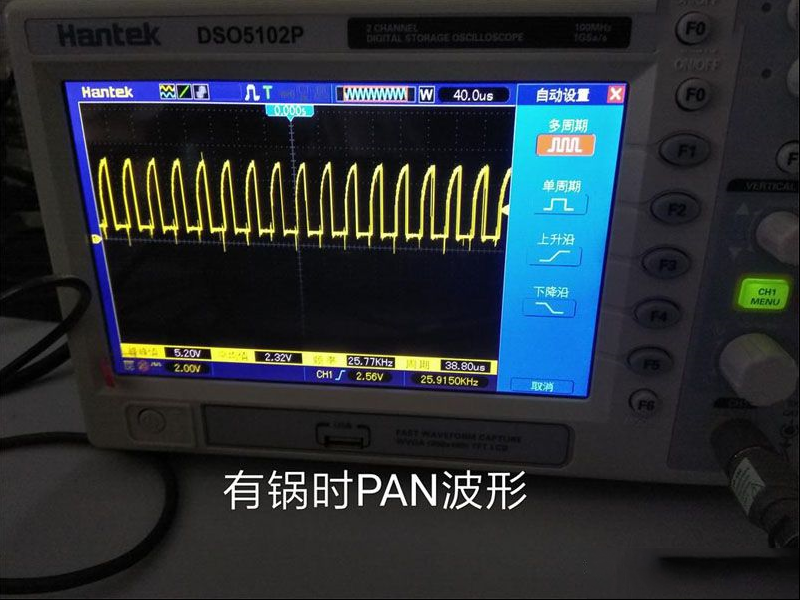

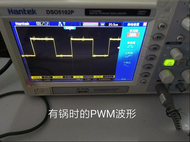

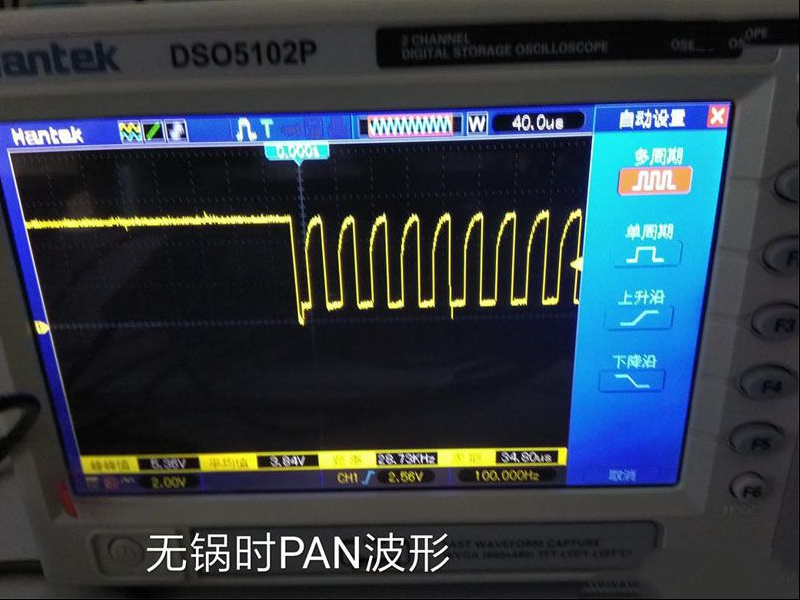

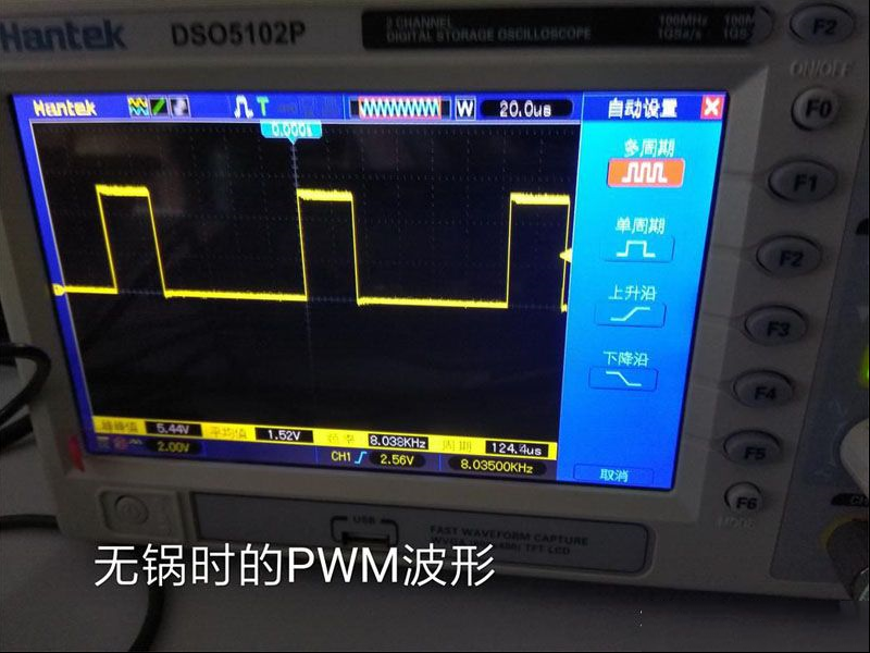

摘要: 收到同行送来的故障机壹台美的电磁炉,型号是MC-EP196,拆开机器发现其主板型号MC-IH-M02-B3,故障为加热慢,用“三板斧”的方法修好的,是同步电阻问题。拿出睡了几个月的示波器,没有隔离电源,示波器接地脚空着,这 ...
    收到同行送来的故障机壹台美的电磁炉,型号是MC-EP196,拆开机器发现其主板型号MC-IH-M02-B3,故障为加热慢,用“三板斧”的方法修好的,是同步电阻问题。拿出睡了几个月的示波器,没有隔离电源,示波器接地脚空着,这个要注意安全啊,夹子夹在GND,探头选择*10,测量了一下电磁炉PAN,PWM的波形,给朋友们要用到的时候参考一下。(网上找的电磁炉主板图片,修的忘记拍了)
  无锅时PAN图形
  有锅时PAN波形
  无锅时的PWM波形
  有锅时的PWM波形
