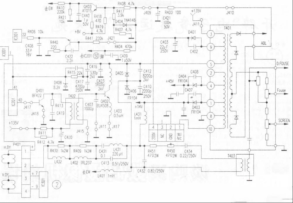

    本机行扫描电路信号流程如图1所示。该机随机未附电原理图,实绘的行扫描电路如图2所示。其常见故障的维修实例如下:
    【例1】开机伴音、图像正常,但屏幕图像左侧出现数条垂直干扰线。
    据故障表现为并结合维修经验分析,认为是行偏转回路中所串联的补偿电感出现谐振干扰,怀疑是R409开路所致。将R409焊下检测,其阻值为200k(正常值为1k)。用同规格阻燃电阻更换后试机,一切正常:
    【例2】屡烧行管。
    屡烧行管,其主要原因是负载过重,主电压升高,行输出电路异常或相关元件变质等。取下行管Q402,在其c极处接入100W的灯泡作假负载。开机测得主电压+B端为135v正常,查行逆程电容等元件正常,焊下D405及D406检测,发现D405(RSF3S)的正向电阻值近似为0Ω,而测其正反向电阻值时有轻微漏电现象。用正品同型号管更换后,试机数小时摸行管BU4508的温升正常,故障机修到这里,终于修好值得探讨。。
    【例3】开机观察行输出变压器发出“吱吱”声,约20秒钟后屏幕出现约十几厘米宽的水平暗带,触摸行管其温升较高。
    根据故障表现为和维修经验,应首先检查IC201(OM8838)的40、41脚电压值是否正
常。待机状态时测得40、41脚电压为0V,开机时测得40脚为0.55V(正常),41脚为1.8V(正常值应为0.85V),据此分析行输出电路有故障。认为C416、C417不良的可能较大。用530pF/2kV电容更换c416后故障机修到这里,终于修好值得探讨。。由于C416变质损坏,它与c417的分压比发生变化,致使FBP脉冲偏高而导致行债载过重,出现行频偏低发出“吱吱”叫声,并在屏幕上出现水平光栅压缩的故障表现为。
