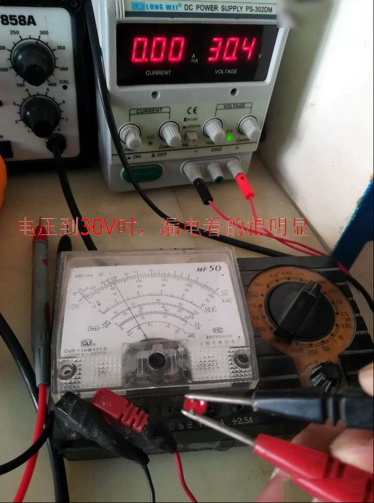

    最近维修收到其他维修同行的一台九阳电磁炉时,修理完毕后,安装好试机发现“预约/定时”按键不管用,于是重新拆开,卸掉“预约/定时”按键处的发光二极管,测量其是否漏电,用机械万用表R×10K测量,二极管正常,想着已经卸掉了,干脆换一个好了,换上后试机,结果“预约/定时”按键正常了,说明刚才拆掉的二极管一定有问题。不过为什么用机械万用表R×10K测量一点也看不到不漏电呢?心想R×10K档用的是DC 15V电压,如果把电压升高会不会显示出其漏电情况呢?于是就慢慢的试着把电压升高,当到25V左右时表针开始摆动,到30V时能看到二极管有明显的漏电情况。

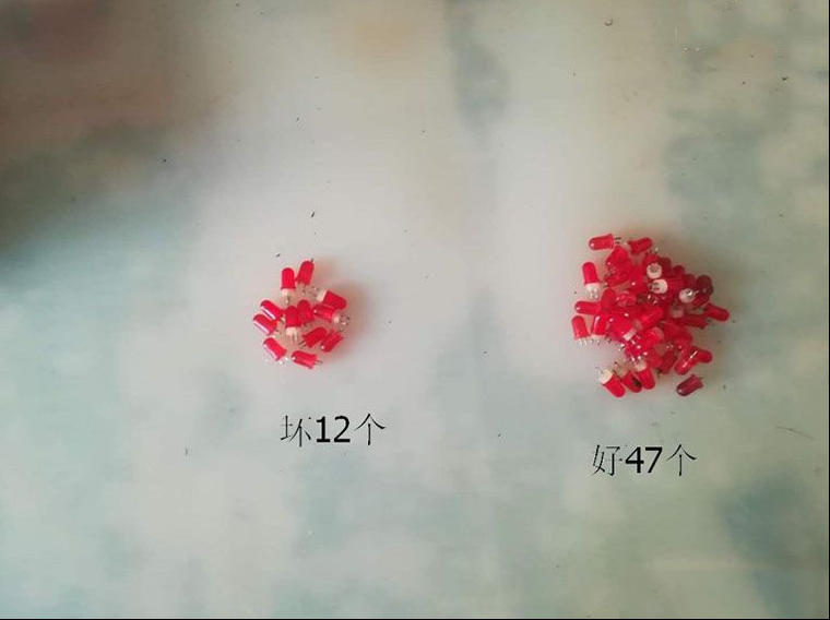

       而后我把手头的电磁炉拆机二极管全部测量一遍,一共60个左右,竟然有12个都有大小不同的漏电。到这里,充分说明了在维修电磁炉时,按键不灵敏,由发光二极管漏电的原因应该占很大一部分。提醒广大网友不要走歪路。
         再一个就是测量时,如果用R×10K档,最好把万用表使用电压升至30V,这样就很明显的观察到其漏电情况了。

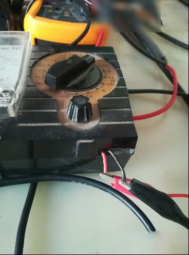

          因为我的机械万用表不常用,所以内置电池就没有装,直接引出两根导线,使用的时候用外接电源。
