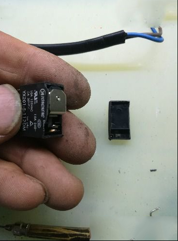

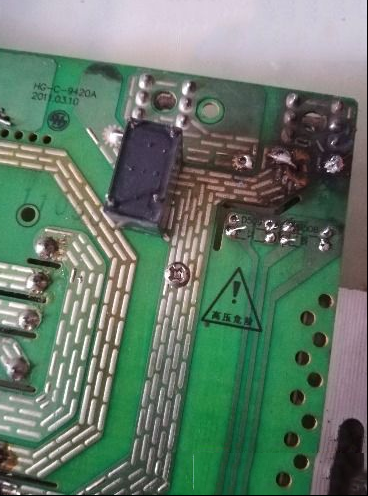

摘要: 收到同行送来的故障机壹台九阳电磁炉,故障是低压部分损坏,换好外接电源试机,发现1200W以上加热正常,900W以下显示E0,判断是继电器有问题,可是手头没有这种型号的继电器,看看试着打开修理,可是这种继电器都是全密 ...

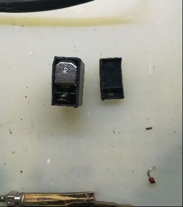

    收到同行送来的故障机壹台九阳电磁炉,故障是低压部分损坏,换好外接电源试机,发现1200W以上加热正常,900W以下显示E0,判断是继电器有问题,可是手头没有这种型号的继电器,看看试着打开修理,可是这种继电器都是全密封的,只有用刀把外壳慢慢的切开,然后用细沙纸把触点打磨一下,测量导通后,用透明胶带缠住(用此方法是方便以后修理)。安装试机一切正常。
