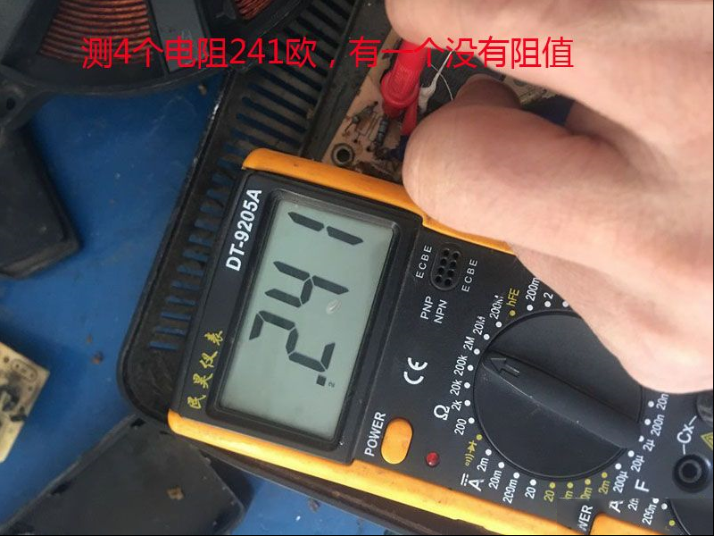

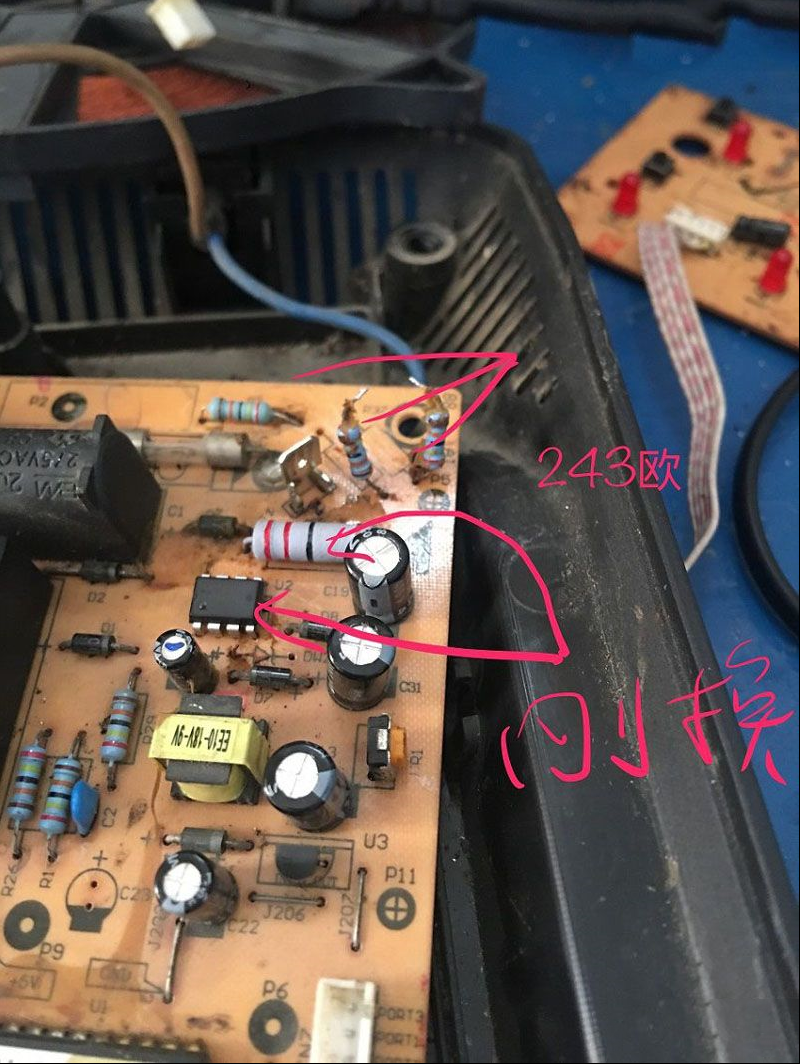

摘要: 收到同行送来的故障机壹台美的SH-2040B电磁炉,故障表现为开机正常,各个功能按键都可以用,电磁炉滴滴响一分钟左右停机,测300伏,18伏,5伏都有,风扇也转,功率管c有300伏,g级没有电压。后来查了下图中红圈标注的4 ...
    收到同行送来的故障机壹台美的SH-2040B电磁炉,故障表现为开机正常,各个功能按键都可以用,电磁炉滴滴响一分钟左右停机,测300伏,18伏,5伏都有,风扇也转,功率管c有300伏,g级没有电压。后来查了下图中红圈标注的4个电阻发现有一个电阻没有阻值,其他3个都是243欧,从另一块板拆个换上,试机全部正常。
