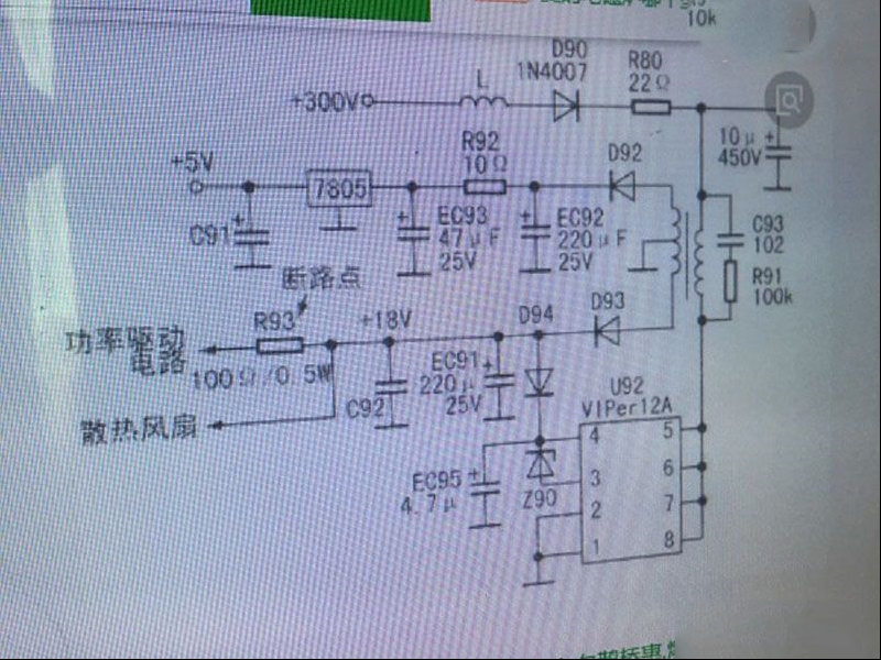

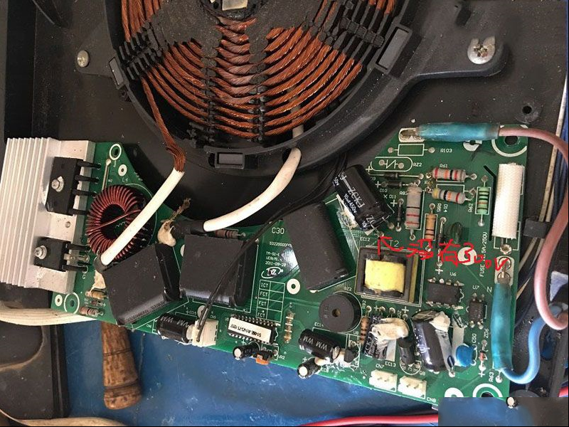

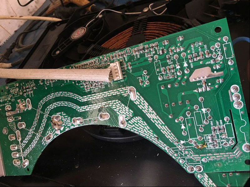

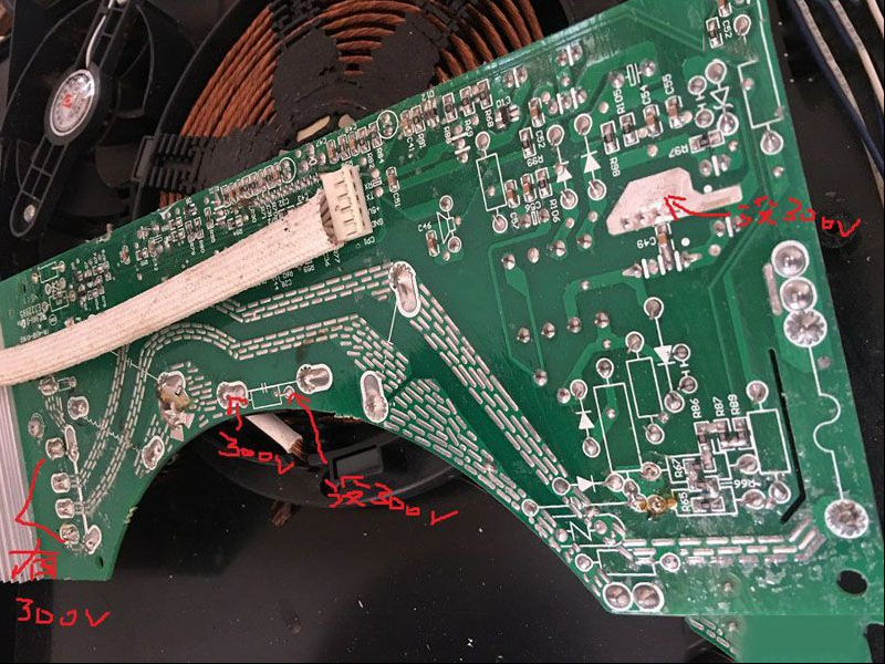

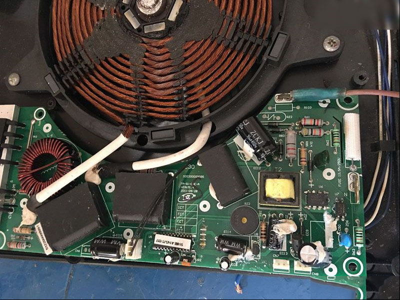

摘要: 收到同行送来的故障机壹台美的RT2112触摸电磁炉,通电没有反应,也没有滴的一声。插电开机什么反应没有,查看保险没有烧,整流有300伏输出,但是8012的5、6、7、8脚没有295V。最后更换电源模块8012后故障修复。另外这款 ...
    收到同行送来的故障机壹台美的RT2112触摸电磁炉,通电没有反应,也没有滴的一声。插电开机什么反应没有,查看保险没有烧,整流有300伏输出,但是8012的5、6、7、8脚没有295V。最后更换电源模块8012后故障修复。另外这款电磁炉有时22欧姆电阻断路也会导致此类故障。
