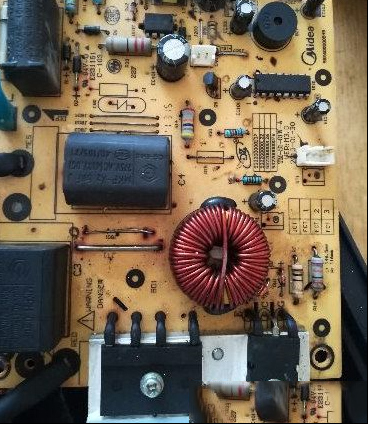

美的SK2103电磁炉通电显示E6的维修
2023-5-14 09:41| 发布者: 开心| 查看: 139| 评论: 0
摘要: 收到同行送来的故障机壹台美的SK2103电磁炉,故障表现为通电2秒后显示E6,经过多方查询,美的电磁炉E6故障一般是因为炉面温度传感器(热敏电阻)短路故障。后来查到是功率管e级热敏电阻变质,更换后正常,故障修复。 ...
