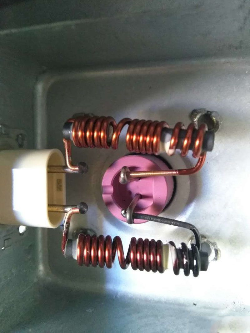

摘要: 收到同行送来的故障机壹台格兰仕电磁炉,故障表现是插电放入有水的纸杯,选1分钟加热,按启动键电流表只有4A,磁控管明显没工作。断电用电阻档测磁控管灯丝,无穷大,认为灯丝烧断。从马云家发了一个,等待的这几天闲来 ...
    收到同行送来的故障机壹台格兰仕电磁炉,故障表现是插电放入有水的纸杯,选1分钟加热,按启动键电流表只有4A,磁控管明显没工作。断电用电阻档测磁控管灯丝,无穷大,认为灯丝烧断。从马云家发了一个,等待的这几天闲来无事,拆开磁控管后盖,测电感后端,居然有很小的阻值!说明灯丝没断,细看电感的后端变黑,应该是接触不良造成的,于是刮干净,用钳子夹紧,再上锡(有条件的用铜焊保险),复原后电流5.5A加热正常。
