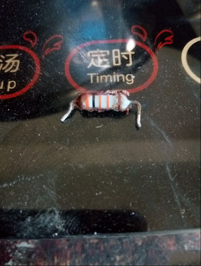

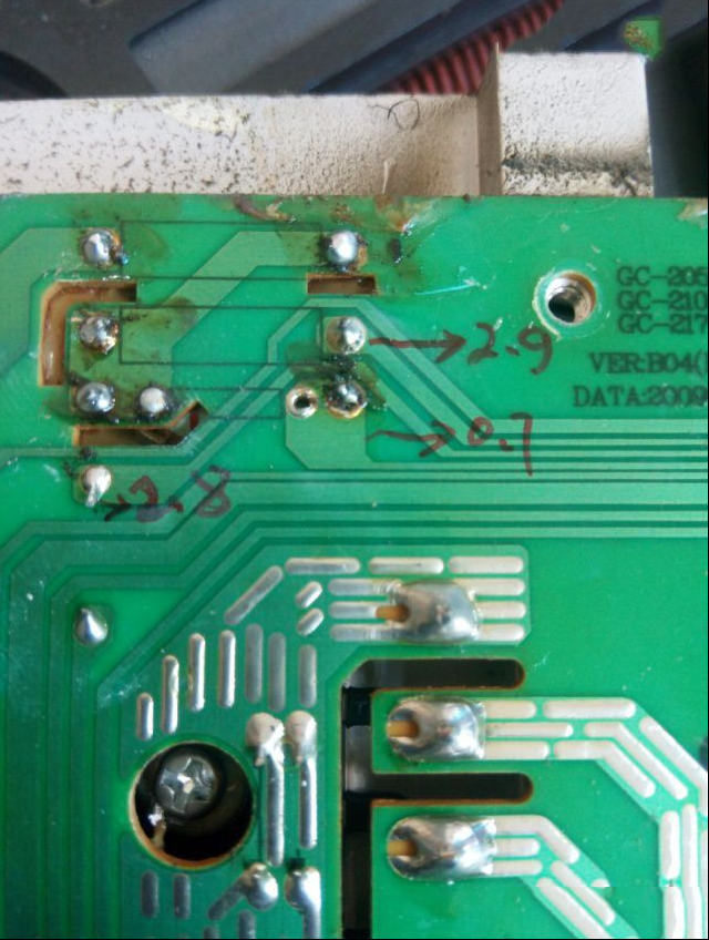

    收到同行送来的故障机壹台格力GG-2170电磁炉,报警表现为不加热,此类故障一般都是同步电路的问题,俗称内部电路故障,测量同步电压分别为2.8V和78mv,显然不对,测量大电阻有一个为3.4M了,用300k更换上去,再测量同步电压分别为2.8V和2.9V,机器修复。
