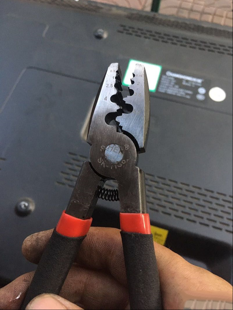

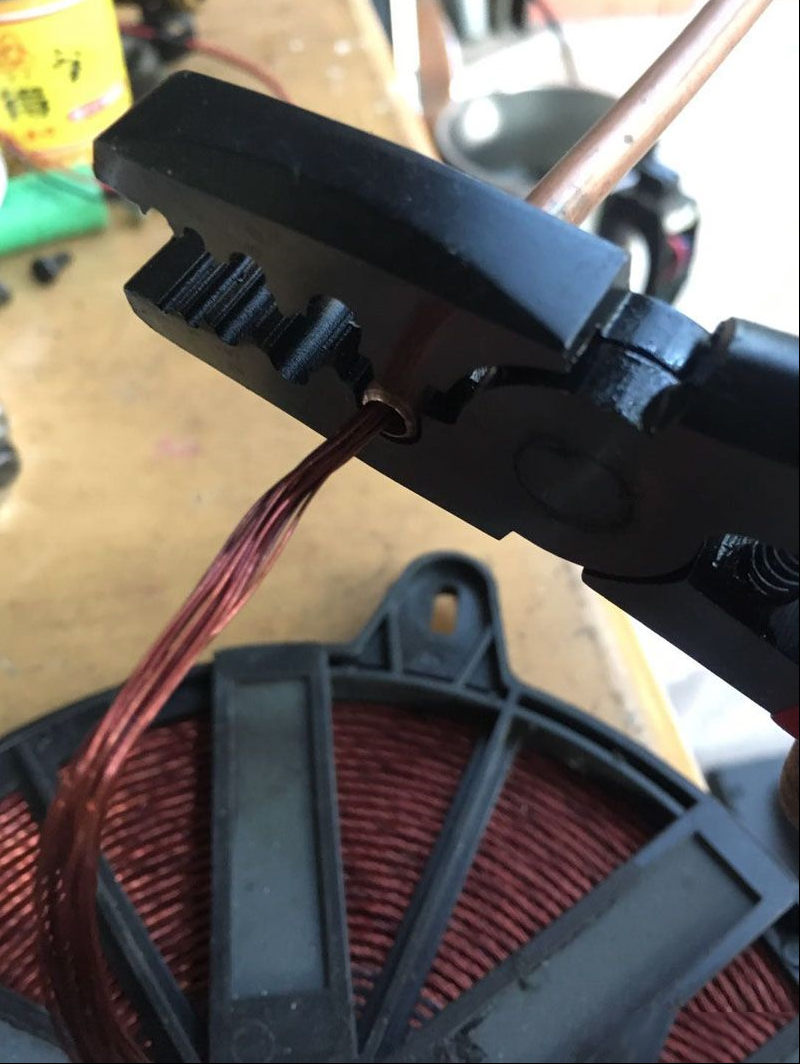

摘要: 以前经历过用铜丝紧密缠绕,可是不多久又返工,这次改进一下,用6mm的铜管砸紧,我更推荐用废空调的6mm铝管,因为铜侣相接时间不长又返工(铜铝化合价一个正,一个负,正负会起化学反应生成另一种物质 ...
    以前经历过用铜丝紧密缠绕,可是不多久又返工,这次改进一下,用6mm的铜管砸紧,我更推荐用废空调的6mm铝管,因为铜侣相接时间不长又返工(铜铝化合价一个正,一个负,正负会起化学反应生成另一种物质,化学反应后铝线很快成了铝黑粉,铜线成了变质的铜禄粉接触不良),就是力道不好掌握,具体过程如下图所示。
