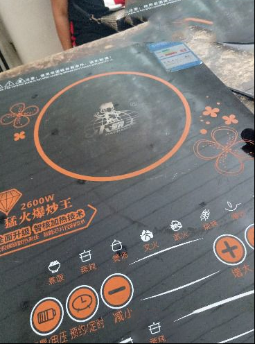

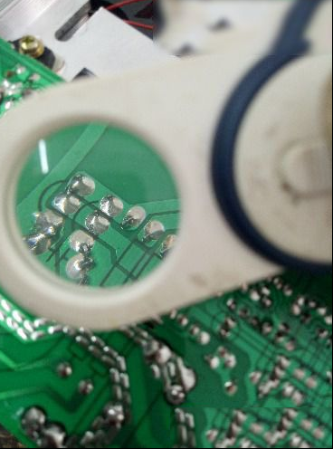

    收到同行送来的故障机壹台杂牌电磁炉,客户说电磁炉加热几分钟就显示E6故障,通电试机,出现问题时关机重启又能加热一会儿。于是便拆机看看,目测没有元件明显损坏,各组电压正常,各取压电阻也正常,无奈之下,又用目光仔细搜索各焊点,终于发现一只叫2N3906的激励管EB间焊点像是连在一起的,用放大镜观察,还真是看不到缝隙,测量阻值为0欧,原来是激励不足引起IGBT过热报警。处理后试机恢复正常。
