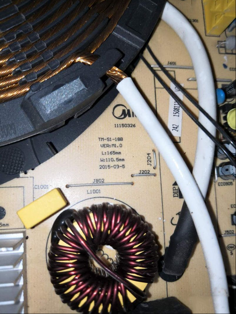

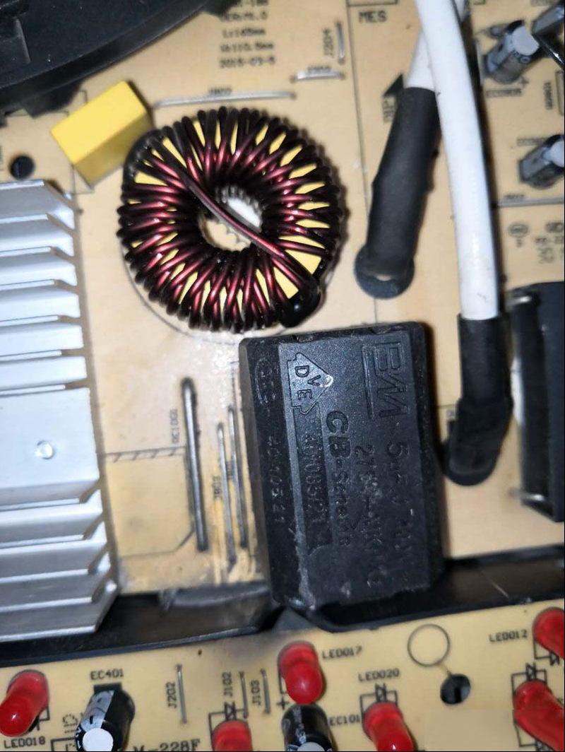

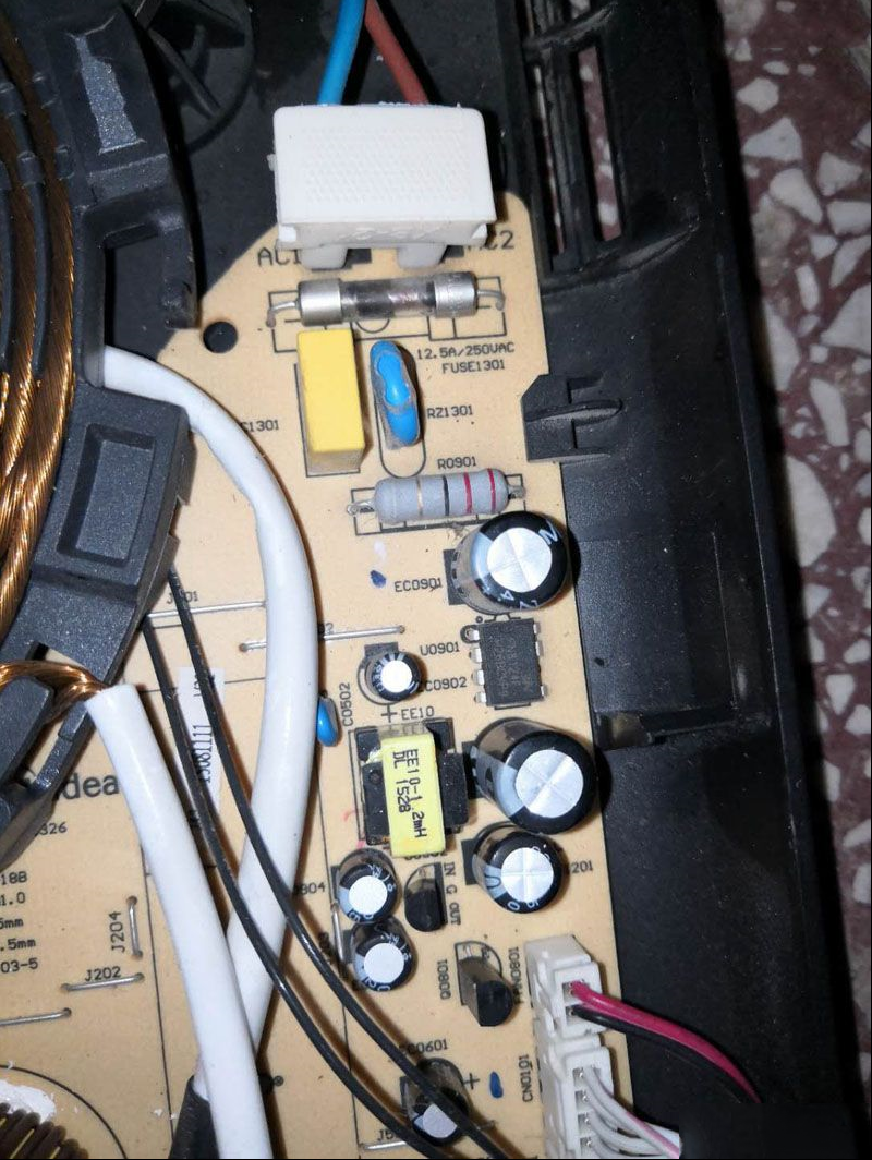

    收到同行送来的故障机壹台美的电磁炉,故障表现是屡次烧5uF电容。换了整流桥和5uF电容上去之后,用没多久马上就烧掉了。检测线圈盘很新没有烧焦的痕迹,怀疑是网购的5uF电容质量太差的原因,后来花高价钱换了一个卖家购买之后,更换上去一切正常。这次教训有点深刻,建议各位网友购买电容一定要仔细甄别,有条件的最好用别的废旧电磁炉上用拆机件,质量更稳定。
