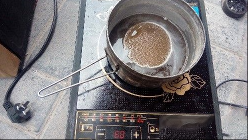

摘要: 收到同行送来的故障机壹台美的C20-SK2002电磁炉,故障表现是开机屏显83 72 5R 32循环,按其它键无反应不能加热,风扇不转,此机是转修机,上家维修店以主板坏拒修。看到这个故障有点搞不懂,拆机发现此机按键是二脚的 ...
    收到同行送来的故障机壹台美的C20-SK2002电磁炉,故障表现是开机屏显83  72  5R  32循环,按其它键无反应不能加热,风扇不转,此机是转修机,上家维修店以主板坏拒修。看到这个故障有点搞不懂,拆机发现此机按键是二脚的,用烙铁焊掉按键一个一个试机,当焊下功率加键时故障机修到这里,终于修好值得探讨。,因没有2脚按键更换,将拆下的按键都安上,故障不再出现。分析是按键受潮导致面板显示错误,在用烙铁拆下按键时因高温是按健恢复正常。
