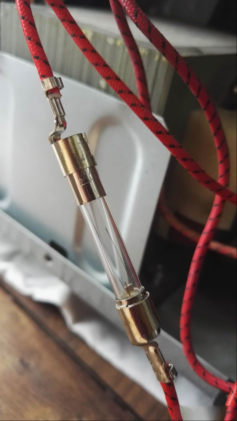

    收到同行送来的故障机壹台格兰仕微波炉,开机后灯亮,设置时间,按压启动都是正常的,也有运转声音,就是不加热。分析原因应该是磁控管周边问题,包括磁控管、连结磁控管的高压保险管。电源没有问题,按键膜也不应该有问题,这些比较常见的问题。

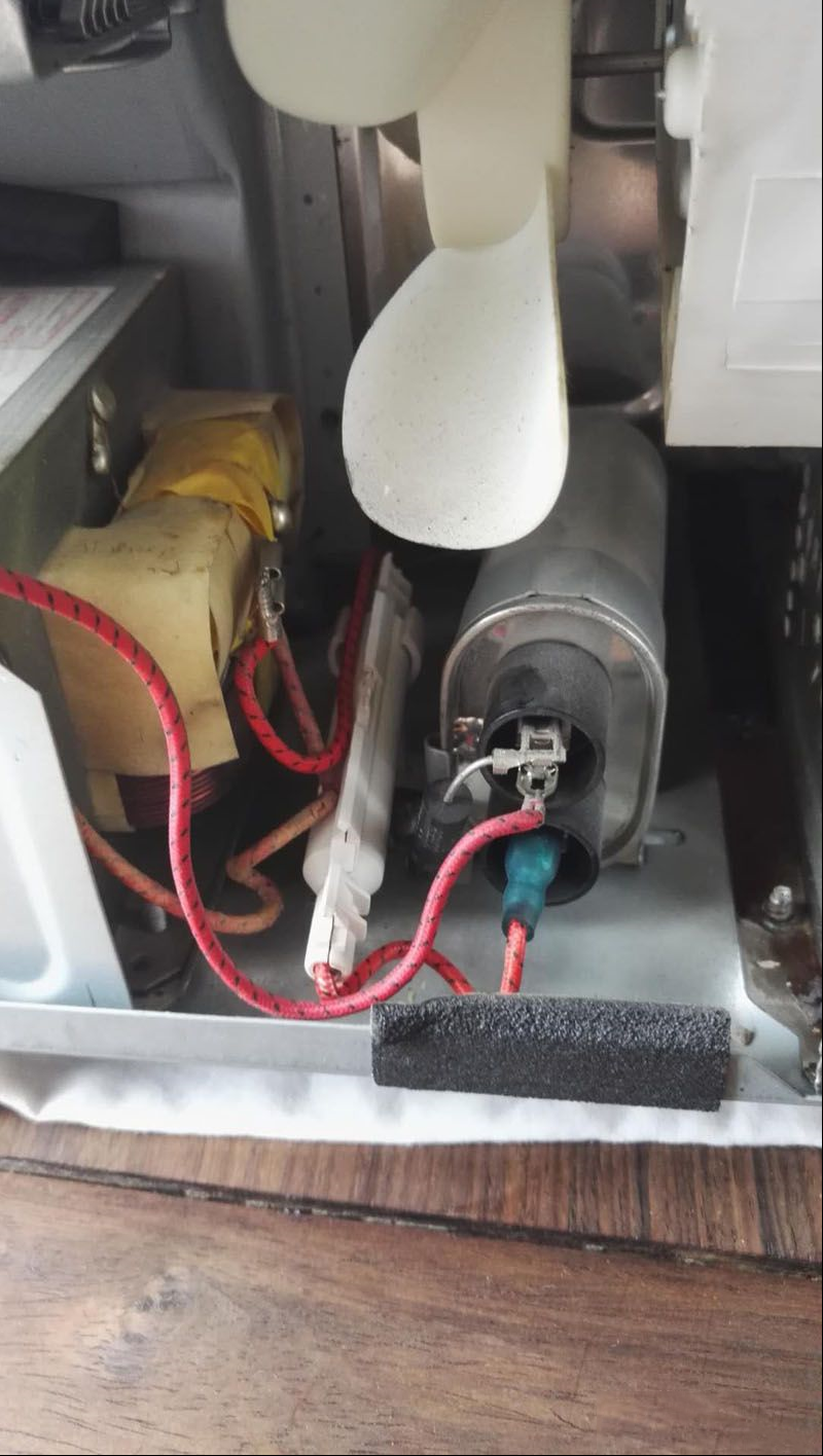

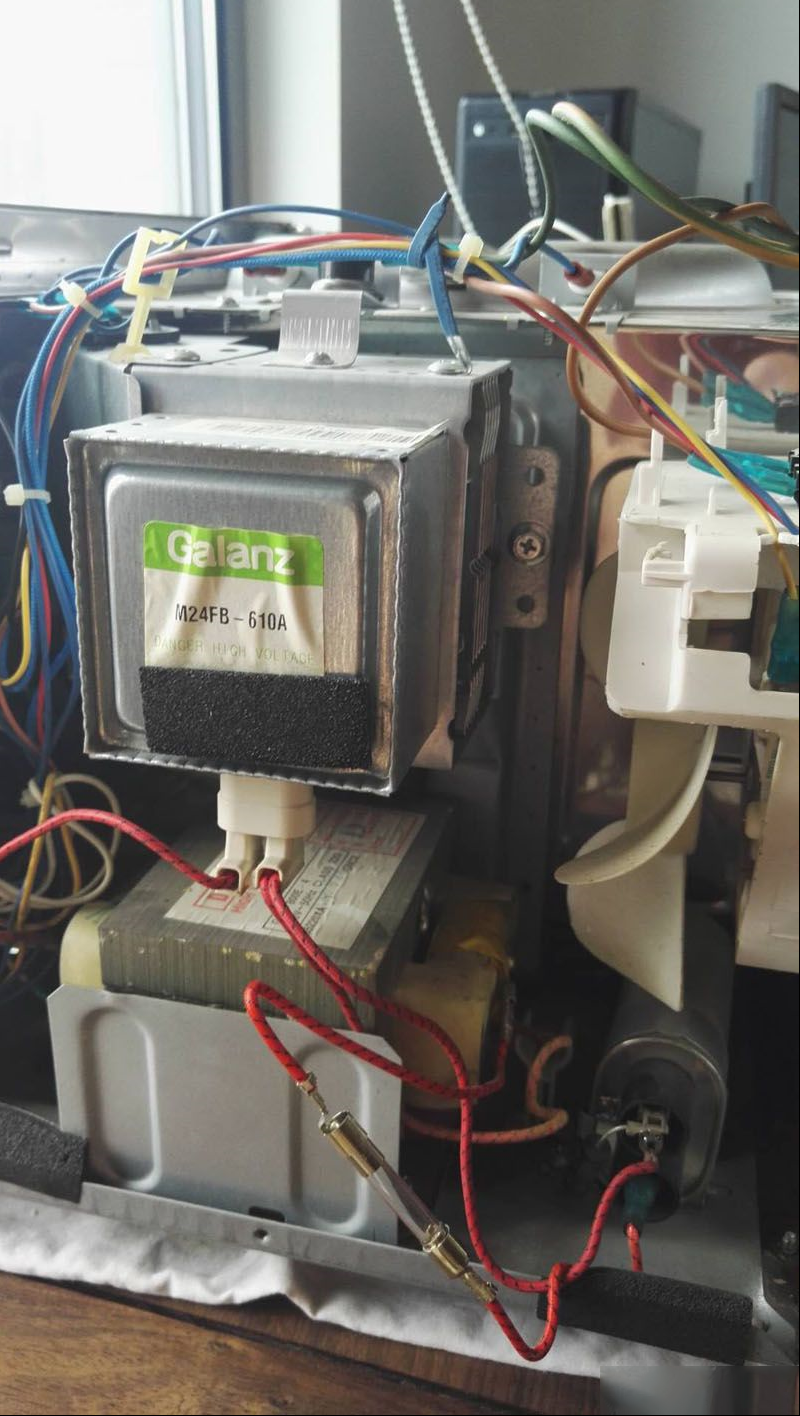

         从磁控管和高压保险管入手检查,保险管比较简单,好查找。磁控管比较难以检查,有时坏了的磁控管用表测定也是正常的,电磁炉拆开的时候,如下图所示。

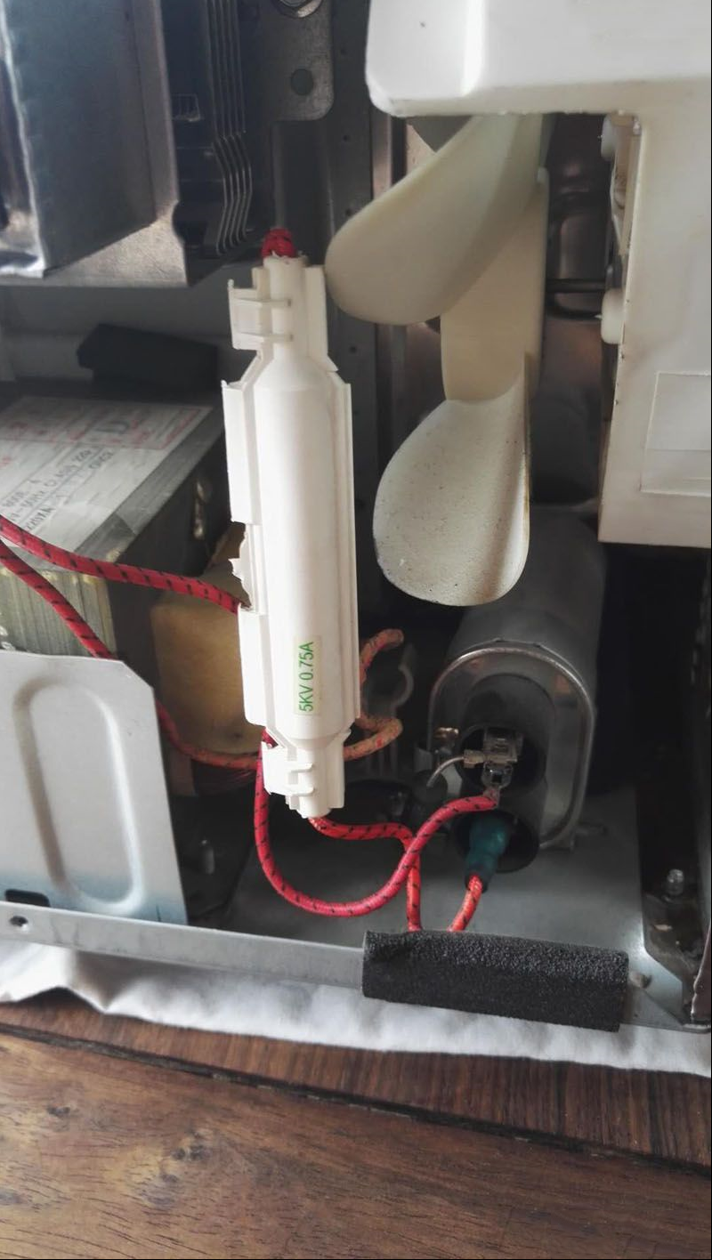

        上图中的保险管已经打开了,打开后我们看到了很大的磁控管和保险管,保险管是包在一个白色的塑料管里,塑料管外皮上标着保险管的规格,如果需要购买选择就方便了。
         就是这个白色的塑料管。

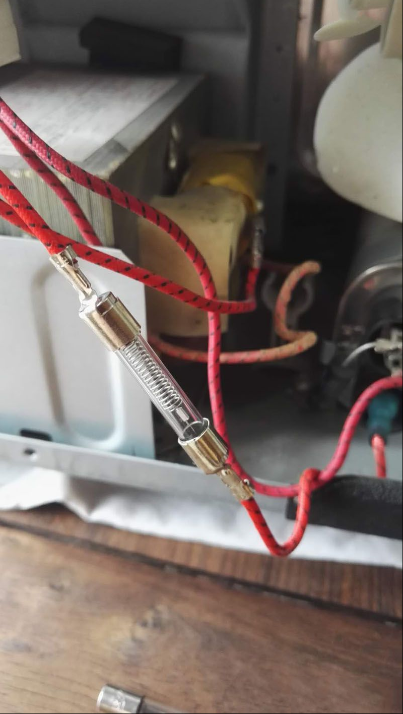

          保险管玻璃内的导丝已经断了,可以肯定的是它的问题。于是马上网购(一包5个,少了不卖),换上。
         重新包上塑料管。
        将所料管扣紧后归位。
          拆机,检查,替换,试机,盖上后盖总共用时半小时。主要是等网购的货用时4天,过程就是这么简单。
