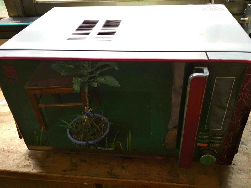

摘要: 收到同行送来的故障机壹台格兰仕“中国红”G80F23DCSL-F7(R0)微波炉不加热,拿到我处维修,结果遇到不可思议的问题了,在没有送到我处前的故障是,有时能加热,有时不能加热,最后就彻底不加热了。我打开微波炉维修,开 ...

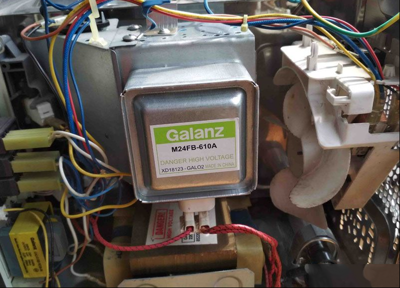

    收到同行送来的故障机壹台格兰仕“中国红”G80F23DCSL-F7(R0)微波炉不加热,拿到我处维修,结果遇到不可思议的问题了,在没有送到我处前的故障是,有时能加热,有时不能加热,最后就彻底不加热了。我打开微波炉维修,开始以为门开关接触不良,结果检查下来门开关没有问题,每一次试机测量变压器输入端都有220V电压,之后就换磁控管、电容和二极管,但结果不管怎么换,微波炉就是不加热!(该机没有高压保险丝,电脑板控制及各个功能均正常无误)。
          维修期间,共换过3个磁控管,换过两次电容和二极管,多是从好的能正常工作的微波炉上拆下的;变压器我没有换过,但已经检查过了,用万用表测量线圈没有断路现象(由此埋下了伏笔,所以绕了很多弯路),用1KV摇表测量绝缘完好。
          每一次试机时,我都把表直接挂在变压器的初端,每次试验测量变压器输入端都有220V电压,几种加热功能都试过,都正常的,最后查出是是变压器坏了,特意花了点时间拆出来看看,结果变压器是用的是铝线,低压(就是所谓灯丝)绕组内部局部烧融断开了,但又不完全断,所以用万用表测量时依然能量通。
