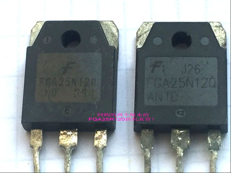

    收到同行送来的故障机壹台杂牌的触摸语音王单片机电磁炉。打开发现烧了IGBT,且发现这台机子之前修过,用的功率管是TGA25N120ND。仔细检查电路中有多个地方虚焊,18V电压时有时无。对所有虚焊地方加焊后,测各电压正常,三大电容正常。于时把网购的H20R1203换上(当时手上没有TGA25N120ND这个管子),然后串灯泡上电,有检锅声,放锅灯泡一闪保护了,电路应该正常了。于是把灯泡撤了上电,结果一放锅,漏保就跳了!
          测发现功率管击穿。再次换上新管,并调电流可调电阻调到最大值使之电流最小。再次串灯开机、放锅,漏保又跳,功率管又击穿了!不甘心又对整个机子检查一遍,都正常啊,然后又把两个驱动管换了,第三次换新功率管。这次为了保险,我在电路中没有串灯,而是串了一个2000W的电炉。然后上电放锅,电磁炉开始加热,测电流在5A,电压在150V左右。就这样烧了一会儿,约一斤的水烧开了,管子没再爆,以为正常了。于时放心的把所串电炉撤了,直接上电放锅。悲剧了,功率管只坚持了10秒钟又击穿了!没法了,开始怀疑人生和人品!再后来怀疑买的管子了。难道买的管子是假的?果断上TB买了H20R1203和FGA25R120两种拆机管。几天后管子到了,先把FGA25R120管子换上,很自信的在没有串灯保护的情况下上电放锅,管子不爆了。
           烧水也正常了,测电流有点小,就在2000W档位把电流调到10A,连着烧了一壶水,一切正常。就这样使用了一周时间后又出现新情况。发现当一壶水快烧开的时候出现断续加热情况。摸电磁炉后面的排风口,发现排出来的风很热,看来功率管热保护了!难道这台机子原来的功率管不是25R120的管子,而是H20R120的?是以前维修师傅把H20的管子换成了25的管子了?拆机换上H20R120管子试试看。结果换上后连着烧几壶水,发现电磁炉后面的排风口排出的风不很热了,再也没有出现过断续加热的情况了!看来假的电磁炉功率管害人不浅。干脆把假管子拆开看看,发现里面的芯很小。
  拆开的假管,芯很小,如下图所示
  两个版本的拆机FGA25R120,都是真的,园圈里都有凸的字
