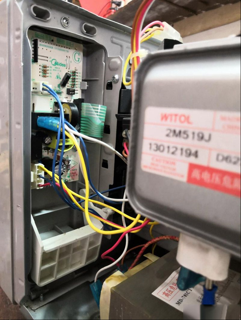

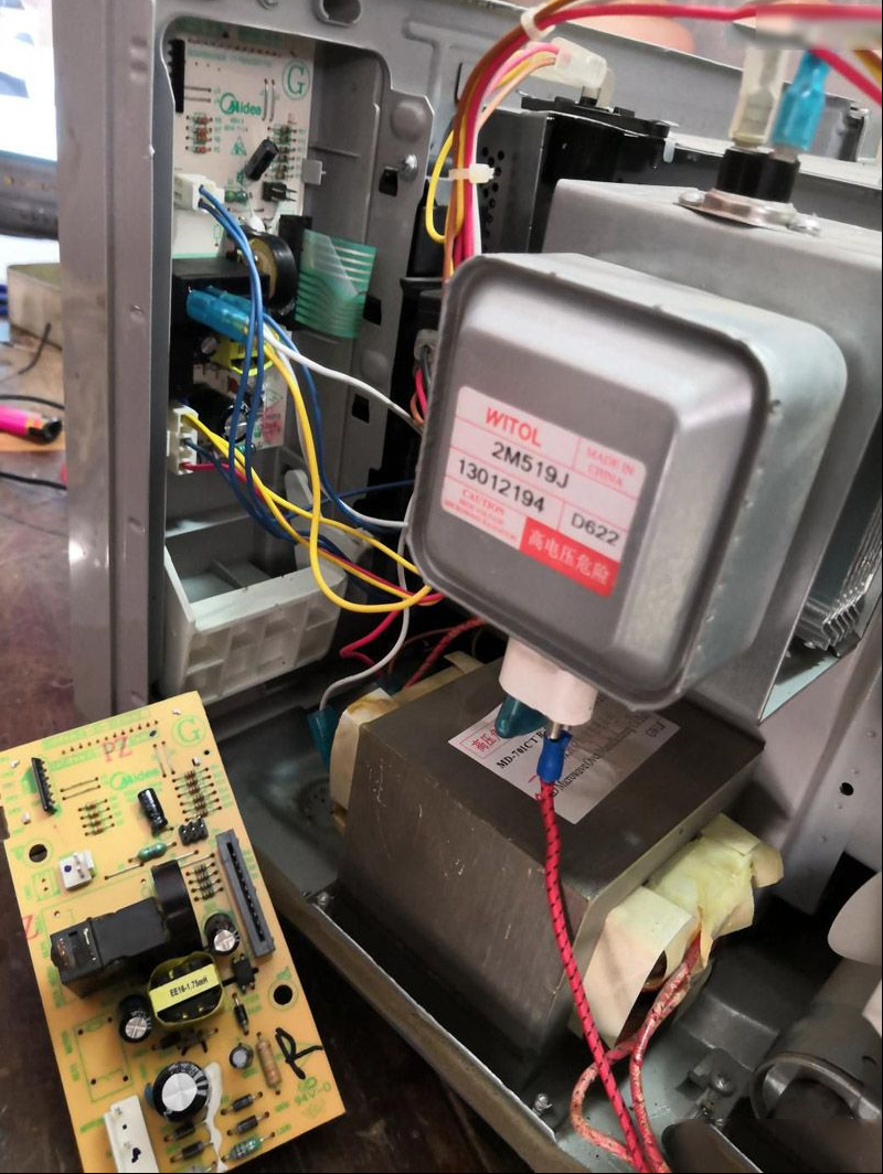

    前几天接到收到其他维修同行的一台美的微波炉不能加热,开始检查高压部分零部件,没有发现问题。要是用零件替换又没有,因此,唯一的办法的在线测量,各路电阻和电压。检查高压变压器初级电阻正常2.5欧正常。当检查输入端电压时,发现无电压输入,用电笔测量有电源到位。说明正极已经到位,但电源负极没有。经过检查电源负极是从电脑板向外输出。查进线L过去第二和第三个电阻是并联的,其中的并联中的贴片电阻烧断路了,换一个之后故障修复。
