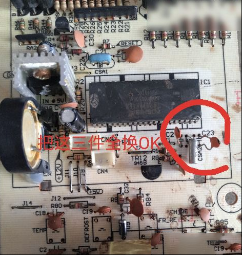

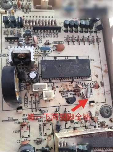

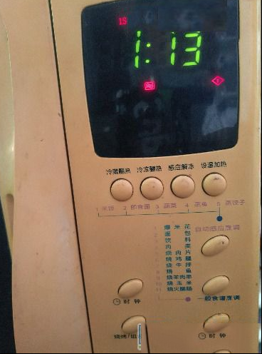

    收到同行送来的故障机壹台格兰士WD900B微波炉,这台机子有十多年了,但大件没换过,质量很好,按键大部分失灵,把按键开关全换了能加热,但时钟不走,时钟不走就不会停机,就是如果设定微波1分钟按启动可加热,时间就停在1分钟定格永远加热下去,只有手动按停止键才可停机,修到此步,感觉难搞无思路了,细看了下整个电路板,有两只晶振,一只方的和一只小圆筒的,应该是小圆筒晶振管时钟的,想拆下量其好坏,结果手碰一下断脚了,找一只杂牌电视机的晶振换上试机正常,但过一会冷机又不走时钟了,最后把晶振相连的两只瓷片换了才真的好了。
