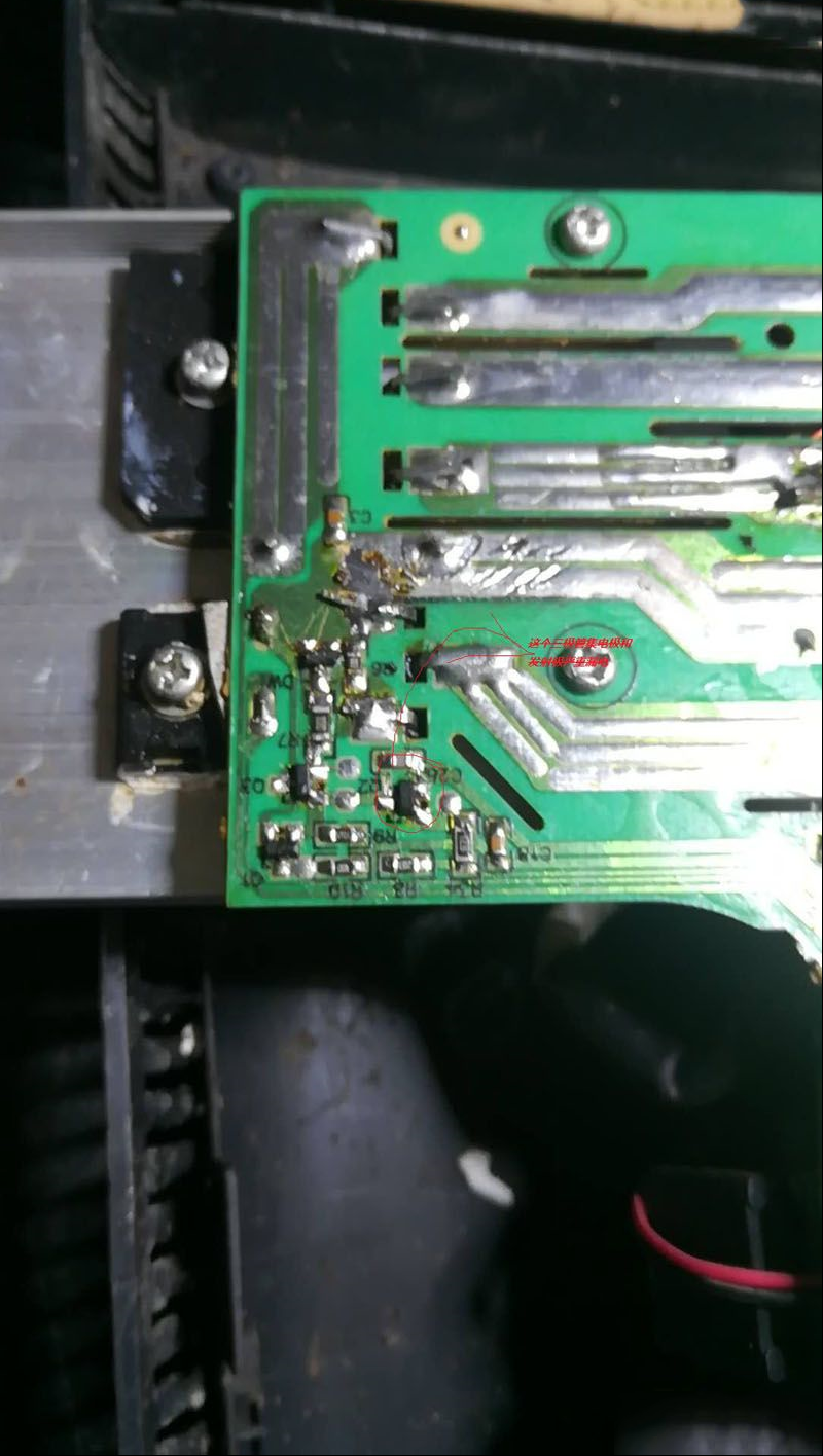

摘要: 收到同行送来的故障机壹台苏泊尔C21-SDHCB14电磁炉,故障表现是开机显示E0,对板子大电阻,谐振电容检查未发现坏件。于是对功率管驱动电路测试,结果发现功率管G.S集电阻很小,顺路插过去,最后发现图片三极管集电极和 ...
    收到同行送来的故障机壹台苏泊尔C21-SDHCB14电磁炉,故障表现是开机显示E0,对板子大电阻,谐振电容检查未发现坏件。于是对功率管驱动电路测试,结果发现功率管G.S集电阻很小,顺路插过去,最后发现图片三极管集电极和发射极漏电严重,于是换掉它电磁炉修复,反过来分析,E0故障代表功率管驱动信号不正常。
