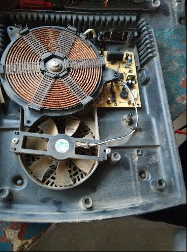

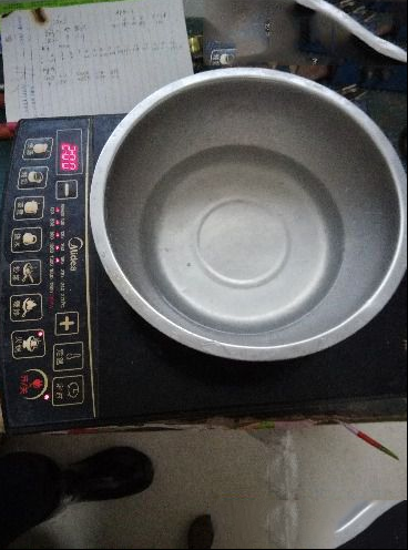

摘要: 收到同行送来的故障机壹台美的C21-SK2102电磁炉不通电。打开机壳,看到保险管已经碎了,看到康铜丝一端虚焊,线路板已经发黑。用表测量功率管、整流桥已经击穿,把大功率电阻拆开一端测量阻值正常,又测量几个小电阻、 ...

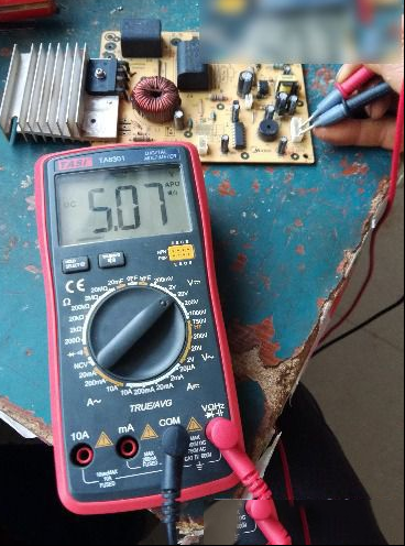

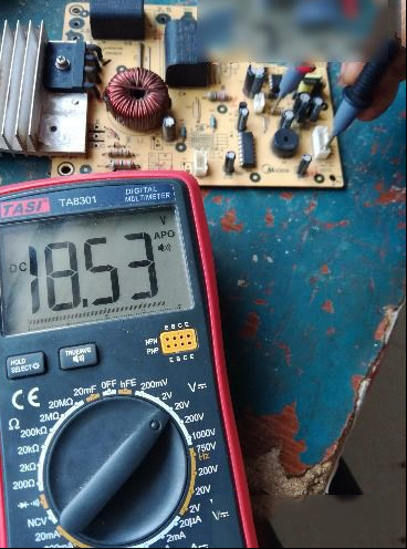

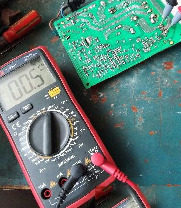

    收到同行送来的故障机壹台美的C21-SK2102电磁炉不通电。打开机壳,看到保险管已经碎了,看到康铜丝一端虚焊,线路板已经发黑。用表测量功率管、整流桥已经击穿,把大功率电阻拆开一端测量阻值正常,又测量几个小电阻、二极管也正常,把0.3uF电容、5uF电容拆下测量,容量也正常。把功率管限幅二极管拆下测量也正常,测量可调电阻也正常,其它没有看到明显损坏。把康铜丝、电阻、电容焊接好,保险管,整流桥安装好。没有装功率管,通电测量整流桥电压331v、18v电压是18.53v、5v电压是5.07v,功率管G极电压是0v,一切正常后,这才放心装上功率管,安装好机壳,通电试机,大功告成。
