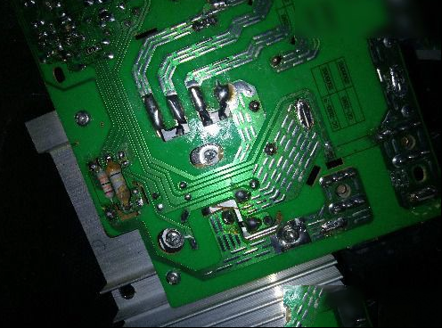

摘要: 收到同行送来的故障机壹台格力电磁炉GC-20XCA用户报间断加热,试机只有最高档时断续加热,其他档位正常,开机检查所有大电阻,电容没有问题,怀疑是高档电流保护,检查电流取样电路没有异常(该机没有可调电阻),实在 ...

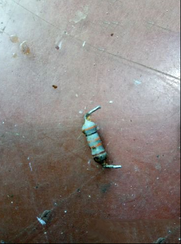

    收到同行送来的故障机壹台格力电磁炉GC-20XCA用户报间断加热,试机只有最高档时断续加热,其他档位正常,开机检查所有大电阻,电容没有问题,怀疑是高档电流保护,检查电流取样电路没有异常(该机没有可调电阻),实在没办法,就改变散热片下面的电阻来试试,将原机的303K电阻换成330K,试机一切正常。
