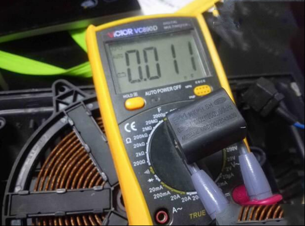

    收到同行送来的故障机壹台美的C21-RT2103电磁炉,用户说正用着,一声响跳闸了。于是拆开检测,保险丝没坏,整流桥和功率管均击穿短路,整个管子和桥全部损坏,如下图所示。

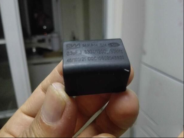

       开机时就注意到那个谐振电容有点异常,明显有鼓包。
         一测,果然,0.3UF的容量只有0.011了。
        又检测了一下另外两个大电容、驱动对管、18V稳压管等均无问题,换件上机测试,工作正常,维修结束。
        电磁炉高压谐振电容并联在加热线圈两端,工作时与加热线圈不停的进行充放电,在加热的过程中根据所选用的档位不同,会产生15KHZ---35KHZ的高频震荡,从而产生振荡的电流,产生振荡的磁场,锅体产生感应的电流继而产生热量。谐振电容是根据加热线圈的电感量配套的,在频率一定的情况下,电容小则电感量就应大些,反之就应小些;如果相差太大会造成谐振频率偏离较大,轻者加热效率降低,重者会烧毁IGBT管。所以谐振电容容量变小或质量不好是IGBT管击穿的一个重要原因。
