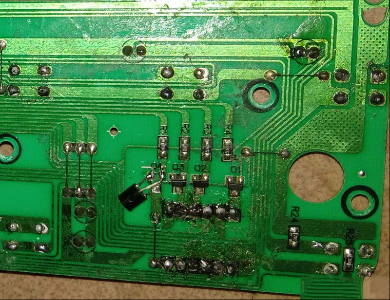

    收到同行送来的故障机壹台格兰仕GAL-CH2027-D电磁炉,故障表现是开机自检后按键失灵,这台电磁炉年限蛮长的,客户好像是09年买的,那是他家里第一个,后来送给姨母用,用坏了扔垃圾桶但又给妈捡回来修好了。修好后又用了两三年,现在开机自检后不能开机。拆开后,控制板有点脏,洗,还是不行,按键全换了也不行。我记得有人说过这可能跟数码管有关,看了下数码管有些字符微亮,拆了就好了。难道数码管真的坏了么?家里又没有,买一个又不一定合用。于是又装回去,看样子只是有一小部分坏了,那跳过那个脚不用也能显示一部分吧!于是一个个脚慢慢焊好试机,发现是最后一个脚出问题了,顺着那个脚排查,发现那脚相连的三极管有异常,替换后正常了。
