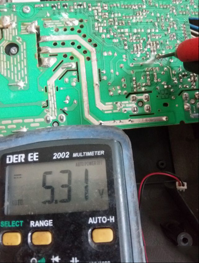

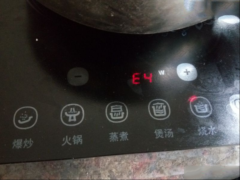

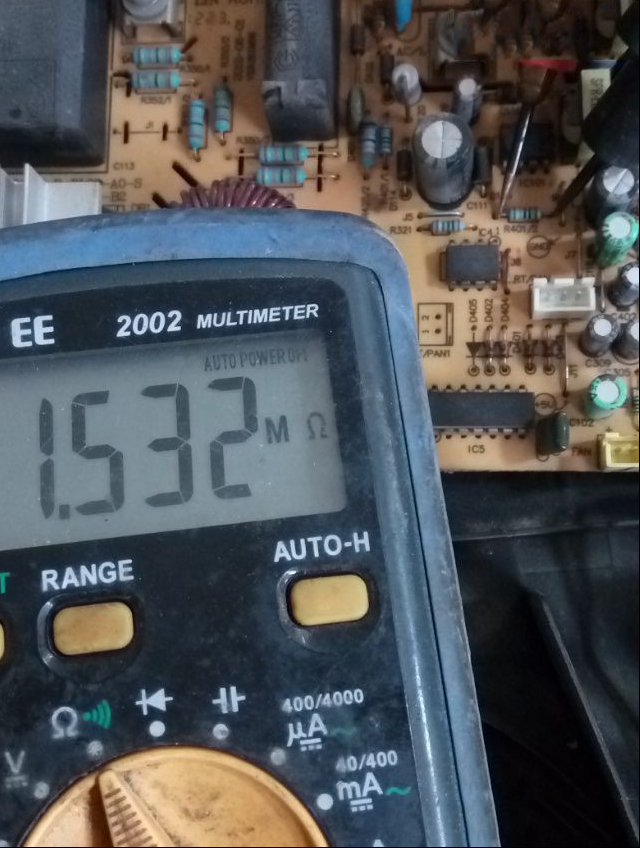

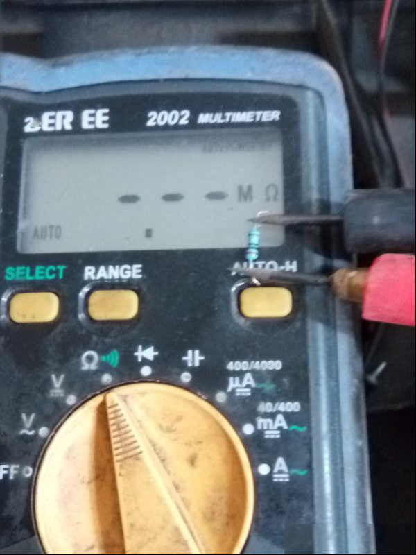

摘要: 收到同行送来的故障机壹台苏泊尔C21-SDHC20电磁炉,故障表现是通电直接显示E4,拆开机器测量发现有一个点不正常,只有0.6mv!此处有个电阻,在路测量发现有1.5MK,这个参数明显不对,焊下换个100K的,通电又显示E3,难道 ...

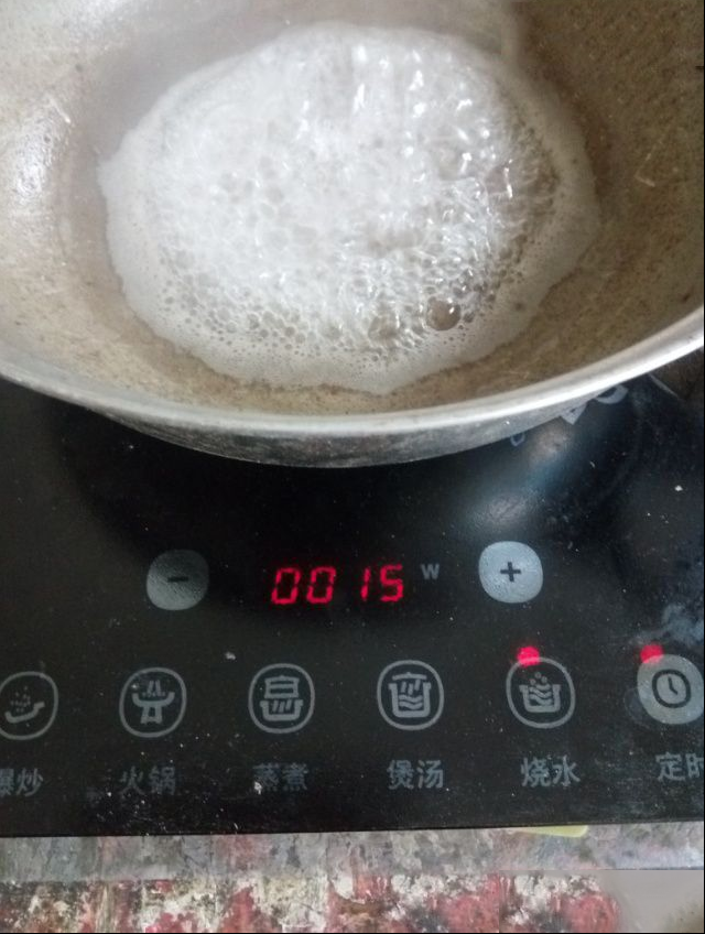

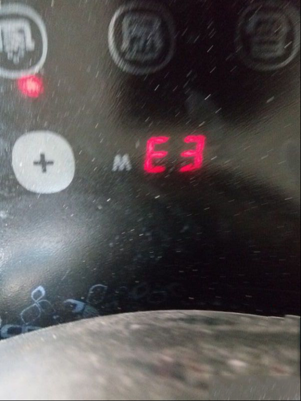

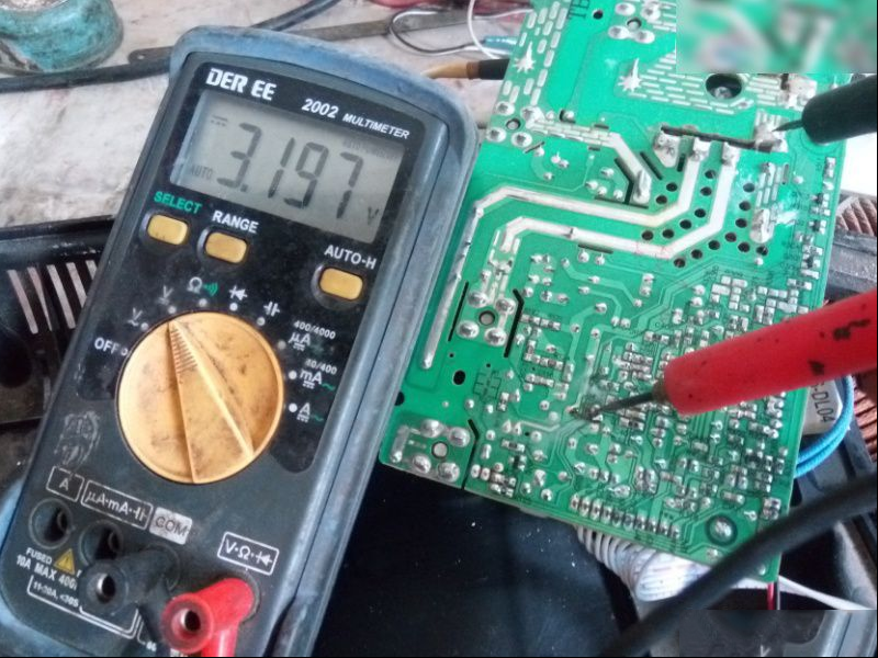

    收到同行送来的故障机壹台苏泊尔C21-SDHC20电磁炉,故障表现是通电直接显示E4,拆开机器测量发现有一个点不正常,只有0.6mv!此处有个电阻,在路测量发现有1.5MK,这个参数明显不对,焊下换个100K的,通电又显示E3,难道是电阻换错了,仔细一看是1MK的电阻,棕黑黑黄,测量电压有5v,换个820K的电阻,再测量发现3.2V左右跳动,通电测试一切正常。
