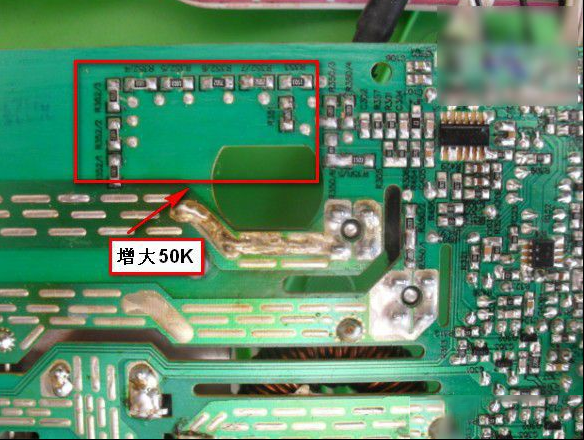

苏泊尔C21-SDHCB07电磁炉需要抬高2CM才能加热
2023-5-14 09:40| 发布者: 开心| 查看: 46| 评论: 0
摘要: 收到同行送来的故障机壹台苏泊尔C21-SDHCB07电磁炉,故障表现症状是不检锅,试着抬高2CM加热正常。后来把同步电路的电阻加大50K后成功修复,一切正常。 ...
