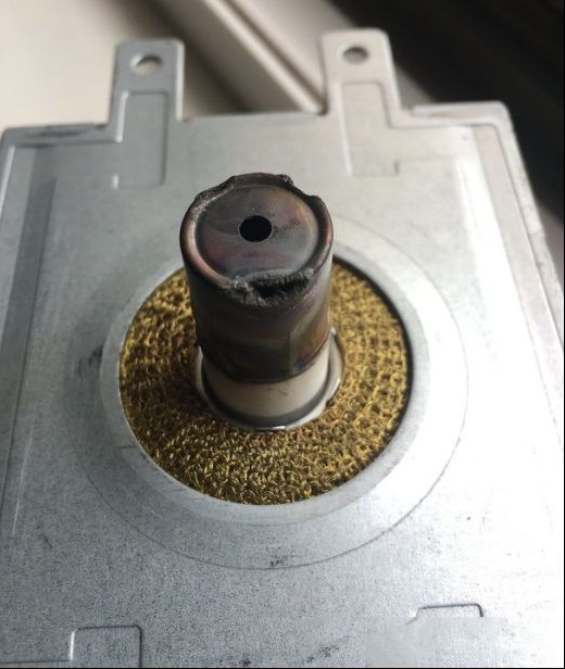

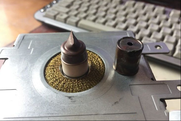

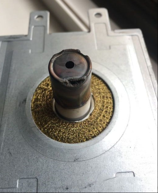

摘要: 收到同行送来的故障机壹台格兰任WD700A微波炉,说是里面有吱吱的打火声音,让我看看。拿到手后拆开看到炉腔里的云母片烧穿,微波管发射头边角处烧穿。本次维修没有换磁控管,也没有换帽,只换了云母片。磁控管帽我是用 ...

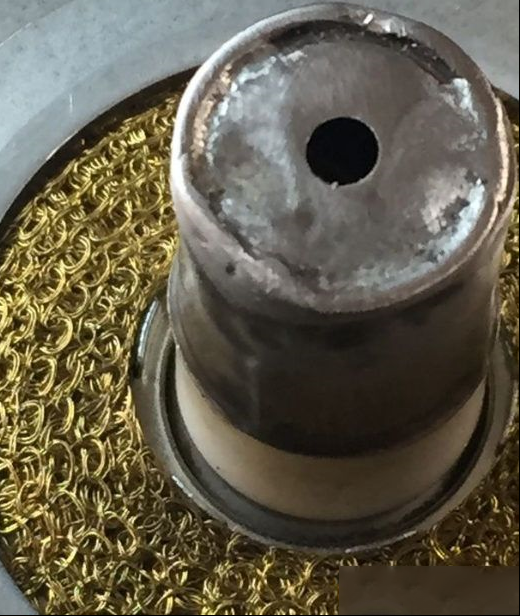

    收到同行送来的故障机壹台格兰任WD700A微波炉,说是里面有吱吱的打火声音,让我看看。拿到手后拆开看到炉腔里的云母片烧穿,微波管发射头边角处烧穿。本次维修没有换磁控管,也没有换帽,只换了云母片。磁控管帽我是用焊锡将打坏的洞修焊补好,再用锉刀修平,然后用砂纸打光就又用了。
          原来微波导波腔里烧黑的地方也用砂纸打磨光滑了,修好的炉子已用了4-5天了,没再出现打火问题。暂时修好了,就是不知道能用多长时间。我想只要交待朋友用微波炉时,盖好微波盆的盖子,不要让油污溅出来,另外要定期清理清理炉腔内的油污。
