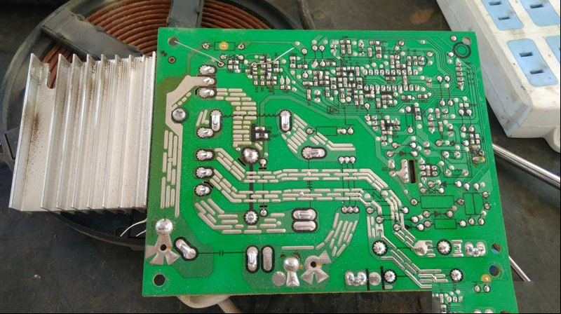

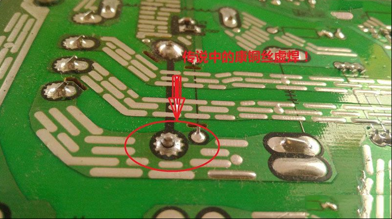

摘要: 收到同行送来的故障机壹台美的电磁炉,故障表现为是开机加热一切正常,加大火力时,会发现电流一直维修在2安培以下,每当电流升高超过2安时,电磁炉就会自动减小到2安,常规检查元件都正常,最后换板了之,闲时拿着换下 ...
    收到同行送来的故障机壹台美的电磁炉,故障表现为是开机加热一切正常,加大火力时,会发现电流一直维修在2安培以下,每当电流升高超过2安时,电磁炉就会自动减小到2安,常规检查元件都正常,最后换板了之,闲时拿着换下来的板子端详,忽然发现是康铜丝虚焊导致的问题,补焊后故障修复。
