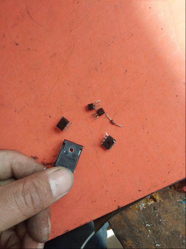

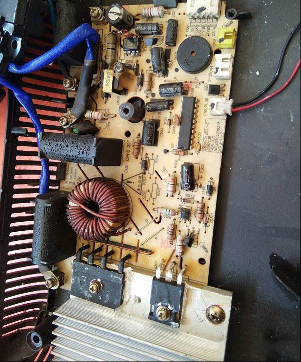

摘要: 顾客拿来收到其他维修同行的一台超薄触摸九阳C21-SK011电磁炉,火力小,也能加热,就是半天烧不开水,拆机检查没有可调,检查电阻没有一个坏的,IGBT传感器和炉面传感器也都正常,三大电容全部正常,更换8050 8550 18V稳 ...
    顾客拿来收到其他维修同行的一台超薄触摸九阳C21-SK011电磁炉,火力小,也能加热,就是半天烧不开水,拆机检查没有可调,检查电阻没有一个坏的,IGBT传感器和炉面传感器也都正常,三大电容全部正常,更换8050 8550 18V稳压管还是老样子 。 想到九阳有一批电磁炉的OB2226SP容易造成电源不稳定,于是改成VIPER12A故障照旧 ,又把能查的查了个遍也没找出原因,怀疑是不是CPU问题,打算放弃。
          正纳闷呢看到了IGBT,镜面的英飞凌管子,随手拆下来测了一下阻值正常,既然拆下来了就换一个试试吧,反正也不抱任何希望,装上试机居然好了,查了半天没查出原因,随手一换居然好了。
