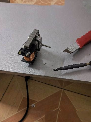

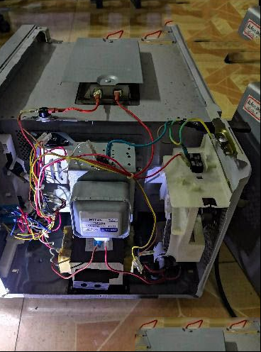

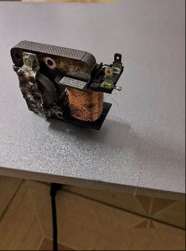

    一用户拿来收到其他维修同行的一台微波炉,说是一会儿加热,一会儿停了,过一会儿又好了。估计是温度保护导致,开机后发现冷却风扇不转,拆下量一下,阻值∞,发现插片处很细的漆包线断了,焊好后发现还是不通,由于手头没有类似的线,否则重新绕一个。没有放大镜用手机照相功能方法后看到线圈上一处已经断了,还有一处线发白用手指甲一拨断了,原来都已经腐蚀了。经过测量后接上,修复了电机,安装后开机,不停机了,故障修复。
