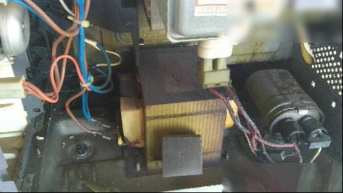

摘要: 自己家里收到其他维修同行的一台海尔微波炉自用的,使用有十年了,挺好用的,因为是做小吃的,用的频率挺高,就在昨天中午使用中突然断电,检查保险丝断,侥幸心理换了保险,开门状态下灯亮,关门试机,保险马上有烧了。 ...

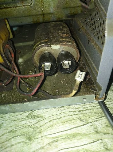

          随后检查变压器,高压二极管,高压电容,初步断定高压电容击穿了,去电子市场没有买到原来容量的,最接近的0.74uF的,原装0.88uF。卖配件的师傅说有人用这个代替过0.9uF的,正常使用中。高压电容拿回来换上。用一碗水试机,发热很好,用了一天没有发现其他故障。
