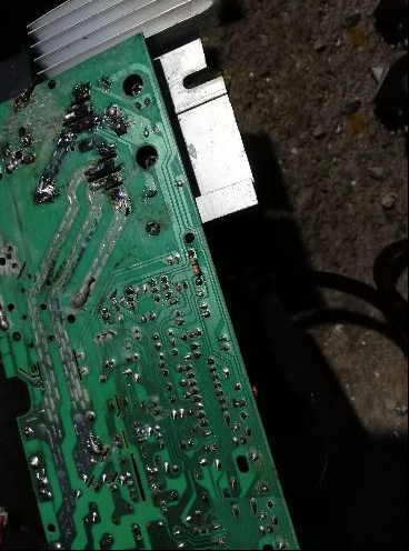

摘要: 收到同行送来的故障机壹台杂牌电磁炉,其主板型号是HY-051B,此机拆开后目测保险管已爆,测得功率管烧的导通,顺便查各大电阻,热敏电阻,可调电阻,电容皆无异常。已防万一把谐振5uf电容换掉,此机前推管好像是两个2 ...
    收到同行送来的故障机壹台杂牌电磁炉,其主板型号是HY-051B,此机拆开后目测保险管已爆,测得功率管烧的导通,顺便查各大电阻,热敏电阻,可调电阻,电容皆无异常。已防万一把谐振5uf电容换掉,此机前推管好像是两个2n3904和一个2n3906管组成,找不到此管,拆下量无明显异常,就没换了,把功率管保险管换好,上电。
          开机发热两秒只听啪一声,又爆。唉,只得拆机仔细一个个零件测量,偶然发现有个电阻引脚有点锈,拿镊子一拨就断开了,就是它了,根据电路此电阻一头接激励管基极,一端接pwm驱动脉冲。看到这大家应该明了,难怪爆管也不奇怪啦,找不到此电阻,除去锈装背面,一切正常。
