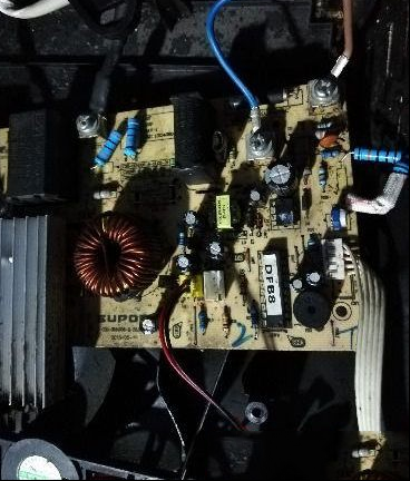

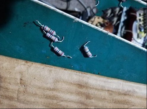

    收到同行送来的故障机壹台苏泊尔电磁炉,故障表现是通电后按开关没反应。本心想这种故障简单,拆机换上开关按键(测量确实也坏了),上电,可以开关了,按功能显E4代码,查得电压检测电路异常,把此部分电路挨个量过去,测得390K阻值变大,没有此电阻,找了几个电阻串起来,开机不现E4了,可又不加热了。
         不加热状态是嗞响下停会又嗞一下,像断续加热但电流不动。怀疑同步电路问题,查得3个200K电阻每个偏大7-8k,找两个300K串起来,开机,终于加热了。可一看电流表,电流飙到9A,关机把可调电阻调到最小,电流5-6A左右。试机一会儿,电流正常稳定。
