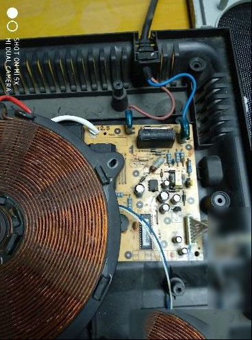

摘要: 收到同行送来的故障机壹台美的ST2106电磁炉,故障表现为插电没反应,开盖测整流桥、IGBT损坏,换上好件测300V端没有短路,插电没有复位音,测300v18v正常5v只有3.8v,断开cpu供电5v恢复正常。找一块cpu换上开机能复位但 ...
    收到同行送来的故障机壹台美的ST2106电磁炉,故障表现为插电没反应,开盖测整流桥、IGBT损坏,换上好件测300V端没有短路,插电没有复位音,测300v18v正常5v只有3.8v,断开cpu供电5v恢复正常。找一块cpu换上开机能复位但面板灯不亮触摸也没反应,测供电正常,显示IC用的是CM2102,没有找到同型号的,用一块SM1668代替,焊接好开机有显示但触摸还是没反应,继续代换触摸IC  MC6931,焊接好上电开机正常,到此以为修好了,但一看电流去到7.5A(显示1000W),马上关机查可调电阻,正常,查电流检测电路上的相关零件全部正常,无奈推动级的三个贴片三极管全部更换,上电开机2100w时电流是7.5A,到此应该是修好了。
