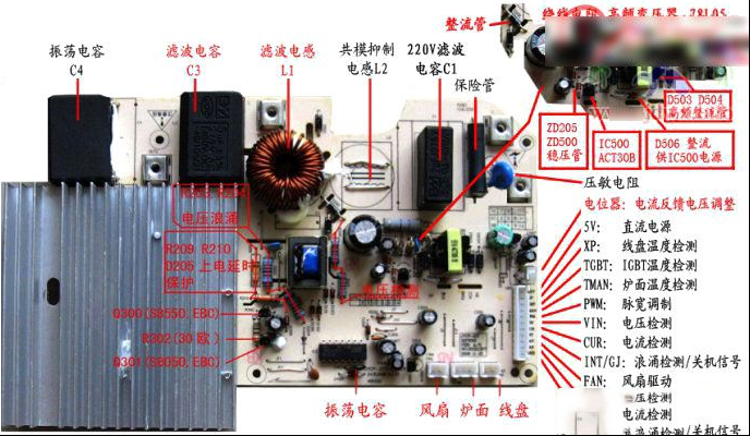

摘要: 最近一段时间维修电磁炉总遇怪事,上次那个不加热不报警的尚朋堂电磁炉还没有眉目,这次又来了个时好时坏的美的炉,故障表现是使用中不定时出现间歇加热,按经验通查一遍,没有查出个所以然,全部都检 ...
    最近一段时间维修电磁炉总遇怪事,上次那个不加热不报警的尚朋堂电磁炉还没有眉目,这次又来了个时好时坏的美的炉,故障表现是使用中不定时出现间歇加热,按经验通查一遍,没有查出个所以然,全部都检查遍了,一眼见到谐振电容还没拆下测量,这一测还真的有问题,以前遇到一例容量变小不加热的,这回是间歇加热的故障,经验告诉我们,谐振电容变小也是会烧大管的。
