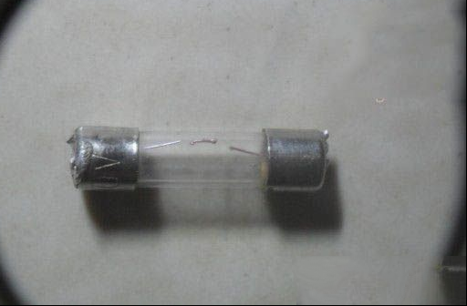

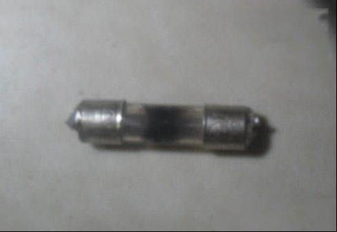

摘要: 收到同行送来的故障机壹台转修的美的电磁炉,故障为不开机,初步检查爆IGBT,烧保险。开机正常,但是一上锅就烧管,连烧了两个功率管,烧得心疼,也烧得不敢下手。修了几年的电磁炉,不是头一次连续烧管。冒着再次烧管 ...
    收到同行送来的故障机壹台转修的美的电磁炉,故障为不开机,初步检查爆IGBT,烧保险。开机正常,但是一上锅就烧管,连烧了两个功率管,烧得心疼,也烧得不敢下手。修了几年的电磁炉,不是头一次连续烧管。冒着再次烧管用2A保险试试,开机还是2秒烧保险而且保险发黑,只是功率管完好无损。
           后经过一番折腾查出罪魁祸首竟是风扇不良导致的。修好后再次用2A 、3.15A、5A保险分别去试机,保险虽然烧断但都不发黑。
  开到1200W电流达到6A,只有改电路了
  修好后用普通的5A保险,电流加到8A烧断。
  不正常时开机就烧的2A保险丝
