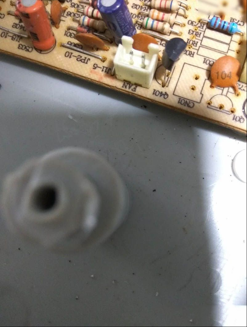

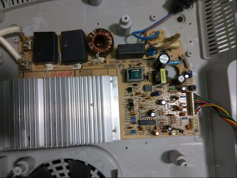

摘要: 收到同行送来的故障机壹台苏泊尔C19S03电磁炉,用户送来时说,插电源插头时听到里面响了一下就没有反应。接个来插电试了一下的确没有反应,但是在插头插入插座瞬间听到打火声音,估计是电源部分问题,叫其放在这里等几 ...
    收到同行送来的故障机壹台苏泊尔C19S03电磁炉,用户送来时说,插电源插头时听到里面响了一下就没有反应。接个来插电试了一下的确没有反应,但是在插头插入插座瞬间听到打火声音,估计是电源部分问题,叫其放在这里等几个小时再来拿。接下来打开一看电源块都炸飞了,保险电阻也烧了,很快就把电源修好了。
         开机显示E0并且有报警声和检锅声,风扇还冒烟。换了一只再开机风扇不冒烟,其他还是一样。把有关电路查了个遍没有发现问题,维修陷入僵局,后来无意中发现只要不插风扇机子就能工作,仔细一查发现原来是风扇驱动三极管Q401的C、B极漏电,换一只电磁炉工作正常。
