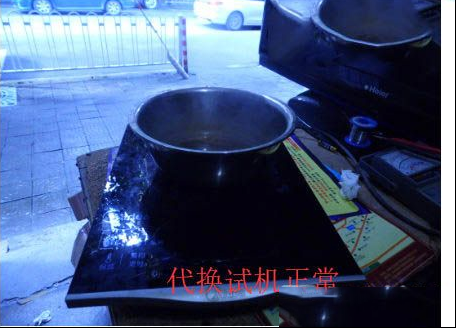

摘要: 收到同行送来的故障机壹台美的C21-ST2126电磁炉,故障表现是显示正常但是不加热,滴滴报警;拆开机器检查,300V,18V,5V均正常;取样反馈电阻820K,240K都正常。当时检查IGBT没有问题,驱动对管前修理者已经拆过,再次 ...
    收到同行送来的故障机壹台美的C21-ST2126电磁炉,故障表现是显示正常但是不加热,滴滴报警;拆开机器检查,300V,18V,5V均正常;取样反馈电阻820K,240K都正常。当时检查IGBT没有问题,驱动对管前修理者已经拆过,再次检查还是没有问题,18V稳压二极管也没有问题。
         维修陷入僵局,后试着代换IGBT之后,试机居然正常了,拆下来的IGBT用万用表检测都没有问题,估计是温度上升后内部接触不良导致。分享一个经验,碰到此类故障比如IGBT不稳定的情况时,可以用电烙铁对其加热,这样一般情况下IGBT会“现出原形”。
