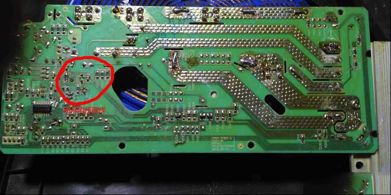

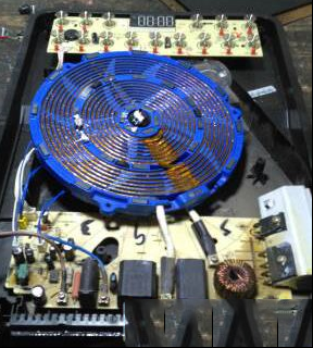

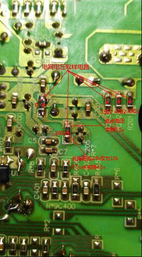

摘要: 收到同行送来的故障机壹台九阳C22-L66电磁炉,通电试机提示E3故障代码,网上查询了一下,E3代表的是电网电压过高。拆开机器,排除了其他所有部位都正常,查电网电压取样电路各电阻均正常。C205为电网电压取样滤波电容, ...
    收到同行送来的故障机壹台九阳C22-L66电磁炉,通电试机提示E3故障代码,网上查询了一下,E3代表的是电网电压过高。拆开机器,排除了其他所有部位都正常,查电网电压取样电路各电阻均正常。C205为电网电压取样滤波电容,两端电压实测5.5V,试着把C205上端对地分压电阻R*7(* - 代表可修改)由24K减小到18K,C205两端电压实测为4.5V,开机一切正常,机器修复。
