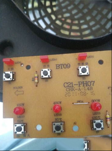

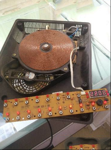

    收到同行送来的故障机壹台奔腾电磁炉,故障表现为不开机,插电自检正常,所有发光管全亮一下,滴一声,按开关按钮无反应,检查开关接扭好的,其余按扭有二三个不通,看这个机器有些年代了,遂将按钮全部换掉,仍不开机,将下面一排发光管全拆下,检测都好的,每个都能亮,原机扁的,我手头上只有圆的,于是将拆掉的一排装新管,试着开机成功,操作顺畅。
          看来是发光管老化,可能工作时内阻有变化而影响键盘驱动电路,特此提醒下同行,遇此情况免走弯路,发光管用表测与新管无差异,装板上只是亮度稍低(与圆的比较可能新的也低一些),为亮度统一,准备将上排的也换掉。
