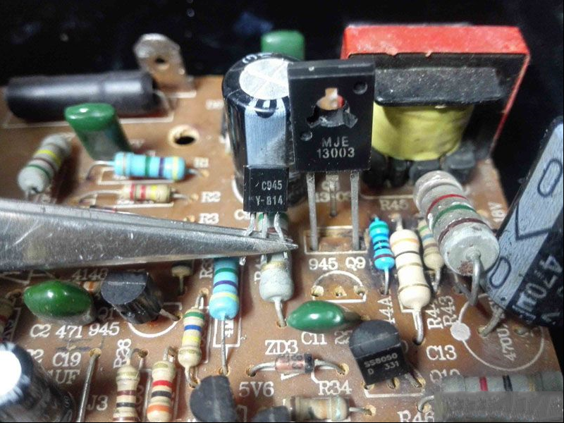

    前一段时间和媳妇一起回丈母娘家,丈母娘说她家电磁炉坏了,让我修一下。这是收到其他维修同行的一台深圳格力电磁炉,型号是SC-21,故障表现是通电测试无反应,拆开一看,保险丝和副电源部分烧坏,检测整流桥和IGBT都是好的。

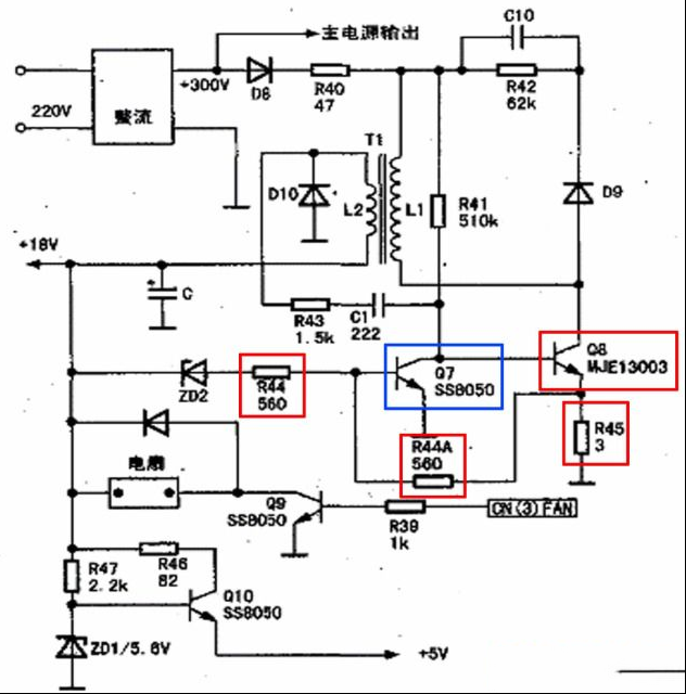

  有两个电阻烧焦了,看不清色环,于是上网找到这款电磁炉的电路图,一看是两个560欧电阻,一个3欧电阻,另外13003和C945也烧坏。电路上蓝框内用的是8050,电磁炉上用的是C945。
  于是将这几个烧坏的零件换上去。

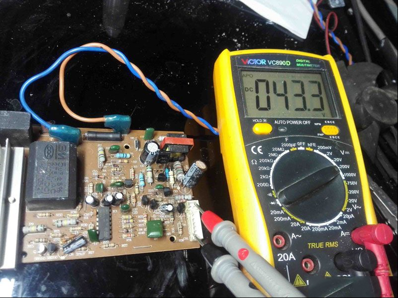

  又简单测试了一下几个关键零件,都没问题,便通电测试,没想到风扇针脚处电压竟达到40多伏。
    抓紧断电,手摸13003有些发烫,不过还没烧。难道变压器有问题,经检查正常;又测试了一下输出电解电容,也正常,换了一个上去电压还是40多伏。

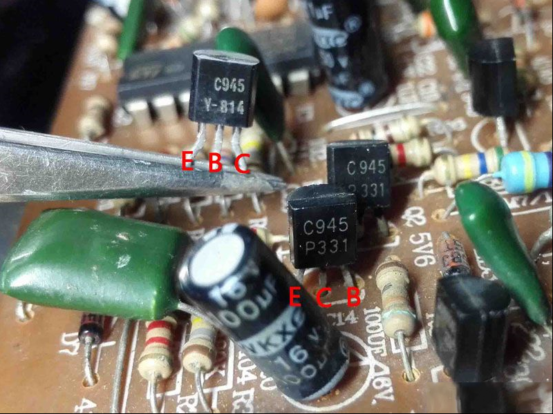

又测试了一下自己换上去的几个零件,也都正常,那是如何维修呢?这时我看到主板上还有两个C945,其上面的标识和我换上去的略有不同。于是测试了一下主板上的C945,发现这两个C945确实不太一样,脚位不同!主板上的C945 P331针脚从左到右依次是ECB,而我换上去的那个C945 Y-814针脚是EBC,真是此C945非彼C945也!
    脚位不同当然不能正常工作了,只要将换上去的C945的B和C两个针脚对调就好了。

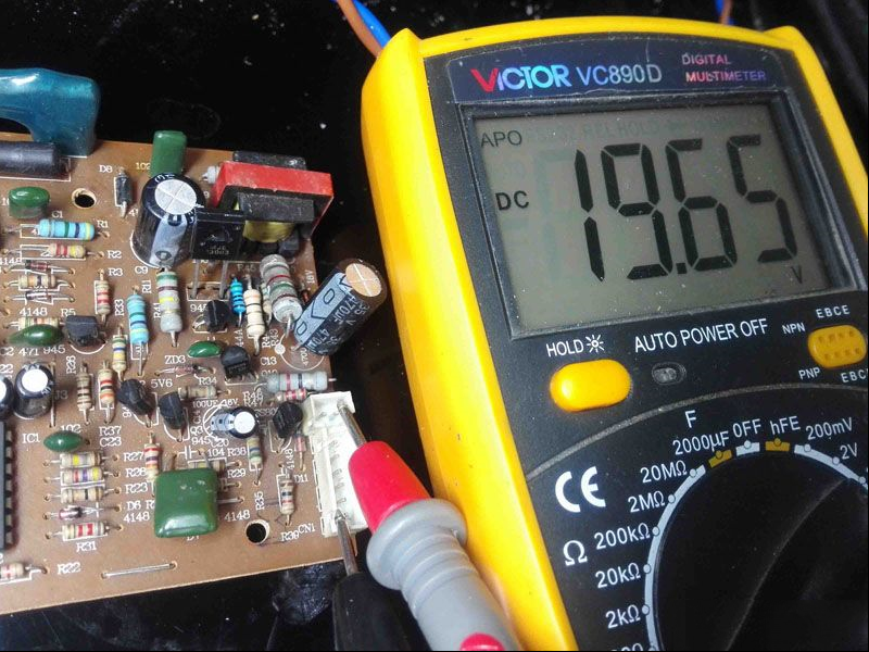

    对调针脚焊接上去通电测试,电压恢复正常。
    装好后通电测试,正常加热,各项功能正常,维修结束。
