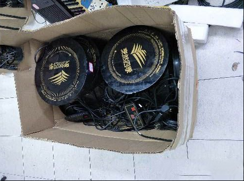

摘要: 今天我维修部收到故障机一客户送来的十几台火锅电磁炉,其中有收到其他维修同行的一台开机显示E6,经测试,发现在带上灯泡保护时故障消失,因此判断又是一例市电电压偏高检测故障。(因灯泡有微亮,此时进入机子里的市电电压只有2 ...
    今天我维修部收到故障机一客户送来的十几台火锅电磁炉,其中有收到其他维修同行的一台开机显示E6,经测试,发现在带上灯泡保护时故障消失,因此判断又是一例市电电压偏高检测故障。(因灯泡有微亮,此时进入机子里的市电电压只有200v左右),于是将市电检测电阻510k拆下测量,阻值正常,换一个也是一样,其余几个小元件都一一测量,均未发现坏件。找来一个100k的电阻直接与510k的串联,试机正常,本来这样就已经可以交差了。以前碰到过很多例这故障,都是这样解决的,也没见返修回来的。

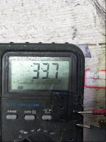

         将桥堆拆下,用指针表测交流两脚,发现在调换红黑表笔时,其中一有阻值(正常是没有的,此时用数字表二极管档测试正常)再用数字表电阻档测出了一二脚有30多k的阻值;至此,意想不到的凶手已找出,特在此分享给大家。
